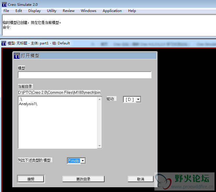

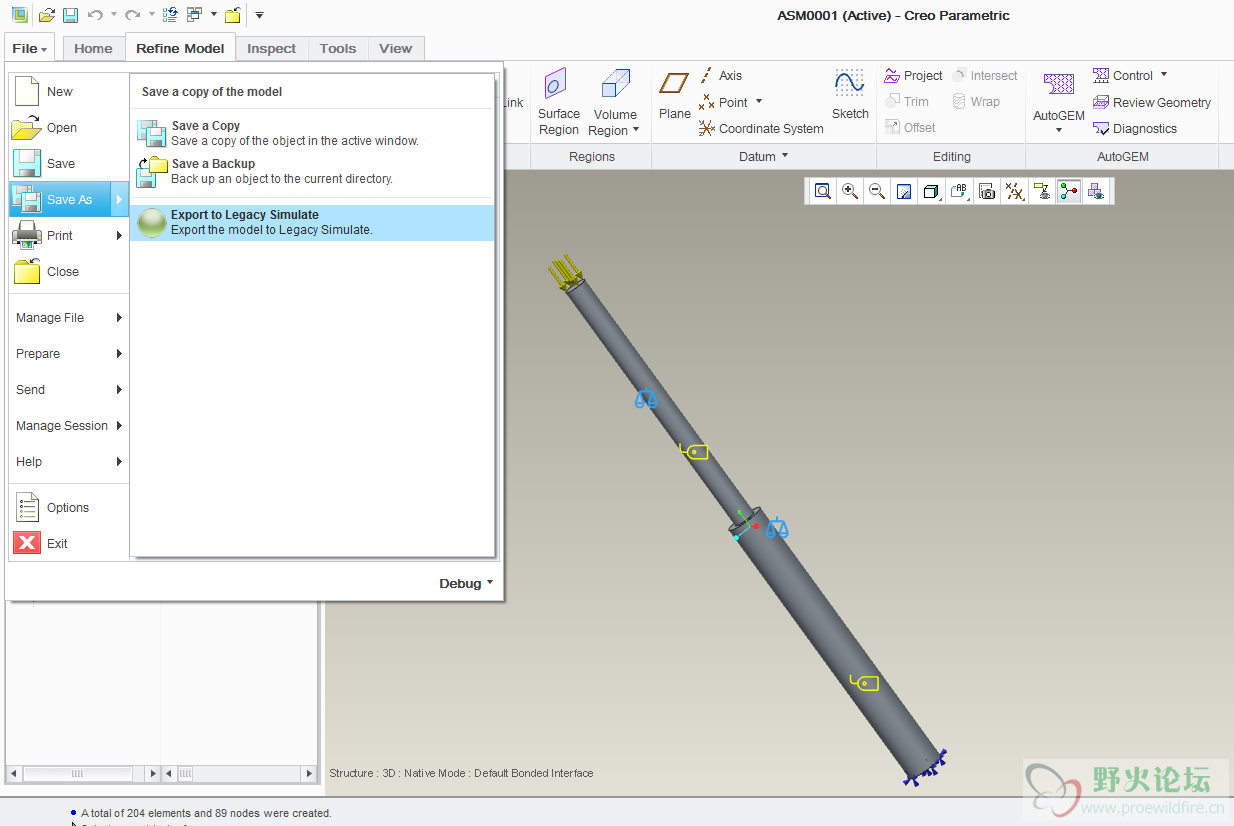

1. 在Creo simulate中,File->Save as-> Export to Legacy Legacy Simulate , 这样就生成了个mdb文件。
2. 启动 <Creo Directory>\Common Files\M010\mech\bin\mstruct.bat, 这是Mechanica Legacy模式, File->open, 打开刚才保存的mdb文件。

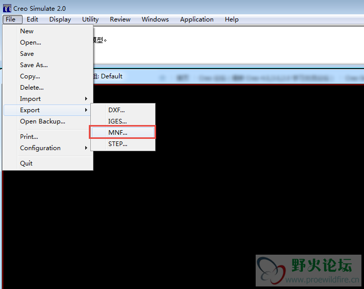

3. File->Export->mnf.  这样就生成mnf文件了。
