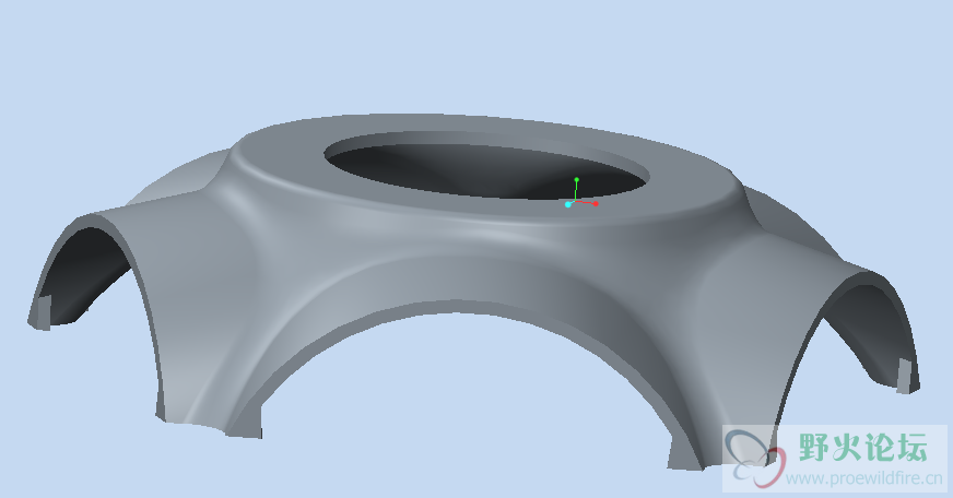

[求助] 各位哥哥姐姐高手们,这个怎么画啊?用creo2.0软件
发表于 2017-11-18 09:20 | 显示全部楼层 |阅读模式
哪位师傅能知道下,给下步骤哈

发表于 2017-11-18 10:38 | 显示全部楼层
边界混合,把外部轮廓线线做好,中间有个6边面,分两次4边面画,这个不复杂的
305
352
发表于 2017-11-18 10:46 | 显示全部楼层
边界混合,6变4,5变4,这个套路,这应该是拆面补面的基本功练习吧

发表于 2017-11-18 10:55 | 显示全部楼层
做好一个之后列阵

发表于 2017-11-18 13:56 | 显示全部楼层
复杂倒是不复杂,就是构线条比较麻烦

发表于 2017-11-18 14:15 | 显示全部楼层
旋转中间的面,拉伸一个面,拔模,阵列,合并,倒圆角,加厚

发表于 2017-11-18 15:16 | 显示全部楼层
正确答案
