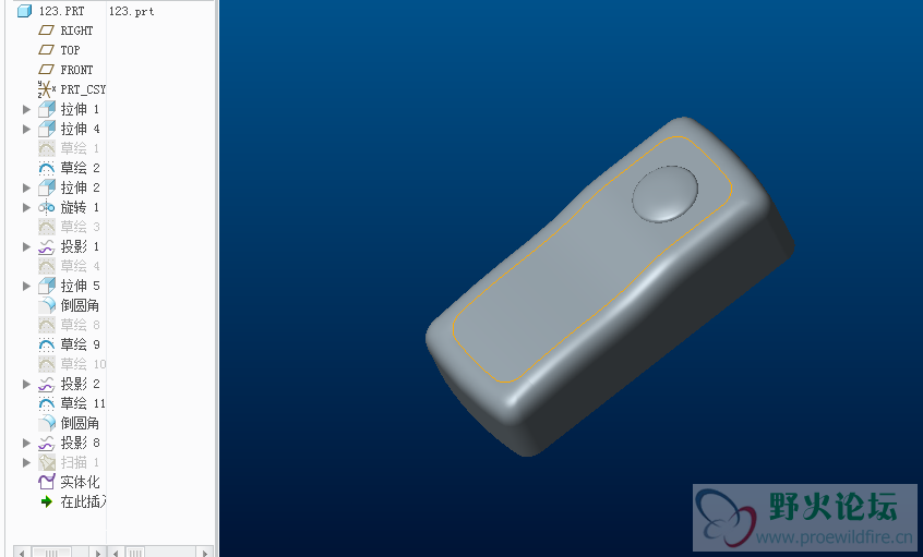

做了很多次,就是做不出来.
怎么扫描出来不相切?
怎么扫描出来不相切?
123.prt.rar

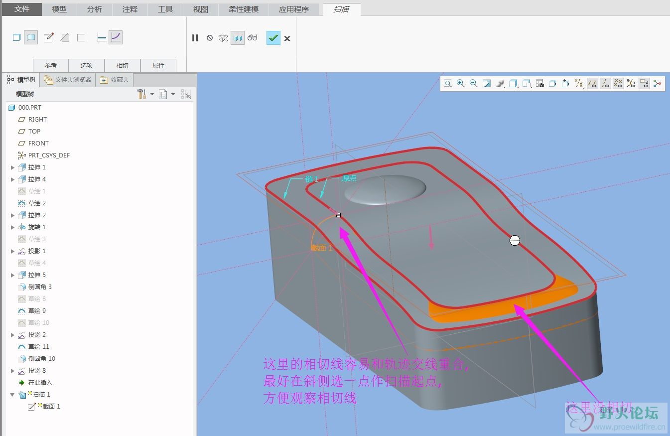

发表于 2017-11-18 10:38 | 显示全部楼层
扫描的相切不好把握,最好用边界混合

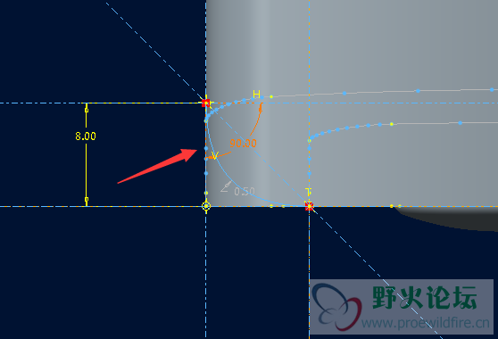

发表于 2017-11-18 10:43 | 显示全部楼层
80改成90度,看看是不是你要的效果
321.rar

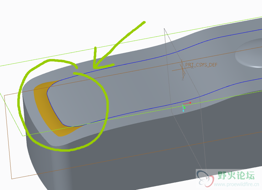

发表于 2017-11-18 13:54 | 显示全部楼层
q983498440 发表于 2017-11-18 10:43
80改成90度,看看是不是你要的效果
天天学习 好好向上
1118.prt.rar
77.46 KB, 下载次数: 8
CREO4.0 M020
50
76
 楼主| 发表于 2017-11-20 19:12 | 显示全部楼层
iskgjj 发表于 2017-11-18 13:54
天天学习 好好向上
谢谢
