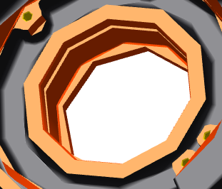

非常感谢啊!不过还有一个问题,请看下图,为什么这个件在Creo View里打开变得这么粗糙了?是显示精度的问题吗?怎么提高它的显示精度?

这就是我用Creo View3.1打开的数模,孔都变成多边形了,请问怎么调精度?

那就不清楚了,一般我导出为edz打开还没有出现你的这个现象。

非常感谢帮忙,另存为EDZ格式后好多了,不再是多边形的了
