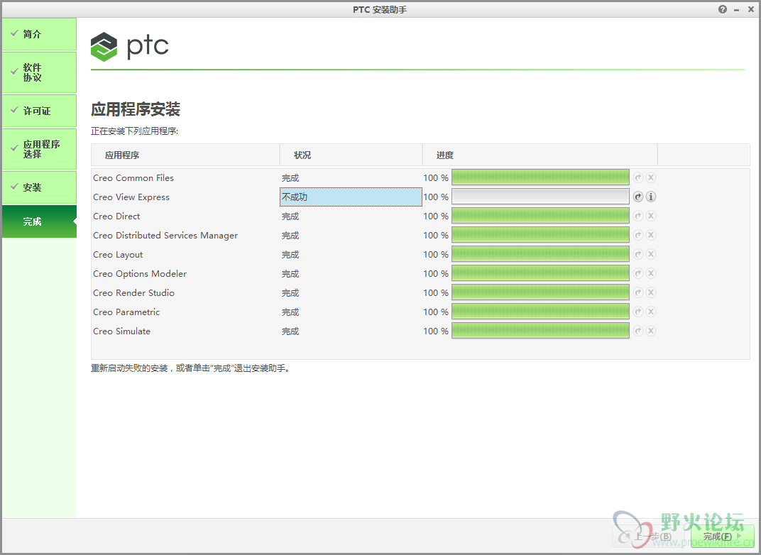

[求助] Creo4.0 安装不了Creo View Express
发表于 2017-11-16 15:31 | 显示全部楼层 |阅读模式
版本Creo4.0 M030

发表于 2017-11-16 20:49 | 显示全部楼层
点 i 旁边那个箭头重试下呢

发表于 2017-11-17 13:22 | 显示全部楼层
估计是没有卸载干净安装过creo其他版本的Creo View Express
 楼主| 发表于 2017-11-17 17:04 | 显示全部楼层
野火 发表于 2017-11-16 20:49
点 i 旁边那个箭头重试下呢
重试了也不行
 楼主| 发表于 2017-11-17 17:05 | 显示全部楼层
电脑第一次安装

发表于 2017-11-17 20:12 | 显示全部楼层
那你直接运行 PTC_Creo_4.0_M030_Win64.iso\install\addon\pvx32_64 下的 creosetup.exe 安装下试试
