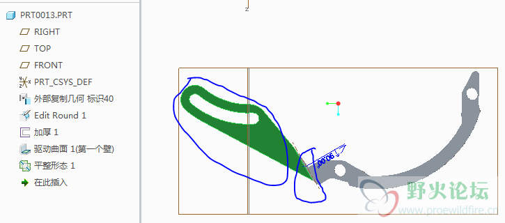

求助哪位大侠看下这个零件展平,搞了大半天没搞好,非常感谢!

同等厚度

圈选的厚度不均,再一个就是R角过小,前者可以发布几何后重新加厚,R角过小可以用柔性建模修改大一丁点,之后转换为钣金,就可以展平了。
发表于 2017-11-16 11:42 | 显示全部楼层
这个已经不是钣金件了,孔都不是正的,壁厚也不均匀,所以展不开。如果要做和这个差不多的钣金自己重新画或者手展。

非常感谢,您是复制面然后再加厚展平吗?
