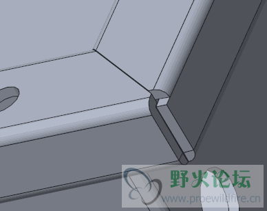

如题,求助高人指点如图所示的建模应该怎么做
312
402
 楼主| 发表于 2017-11-16 09:57 | 显示全部楼层
是一个箱体钣金件的一个翻边处理,请论坛里的高手指点下

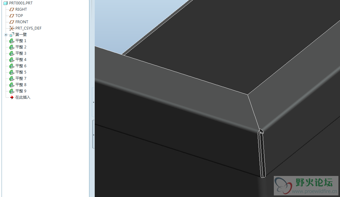

发表于 2017-11-16 14:08 | 显示全部楼层
图上画出来  但是加工估计有问题

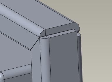

发表于 2017-11-17 21:37 | 显示全部楼层
这个做法在钣金中叫搭边。

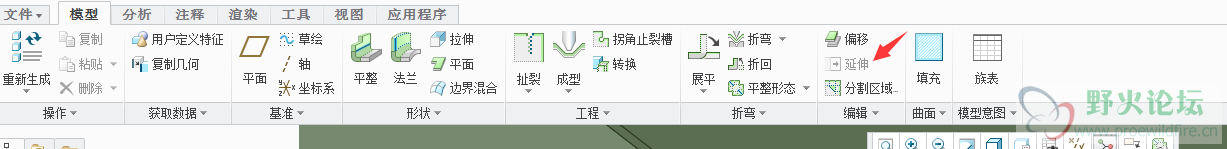

发表于 2017-11-30 17:26 | 显示全部楼层
应该是需要 使用 延伸壁 这个命令  请看截图
这个命令 在 截图 红箭头处

 楼主| 发表于 2017-11-30 22:54 | 显示全部楼层
这个命令 在 截图 红箭头处
谢谢指点

发表于 2018-11-11 23:56 | 显示全部楼层
钣金行业里,叫包边,一般是长边包短边,实际要看哪个边的外观要求高选择,翻边孔的翻边,一般看厚度,如果打自攻螺钉,1.5厚以上的一般直接开孔即可,打机丝的话,还要加上攻牙
