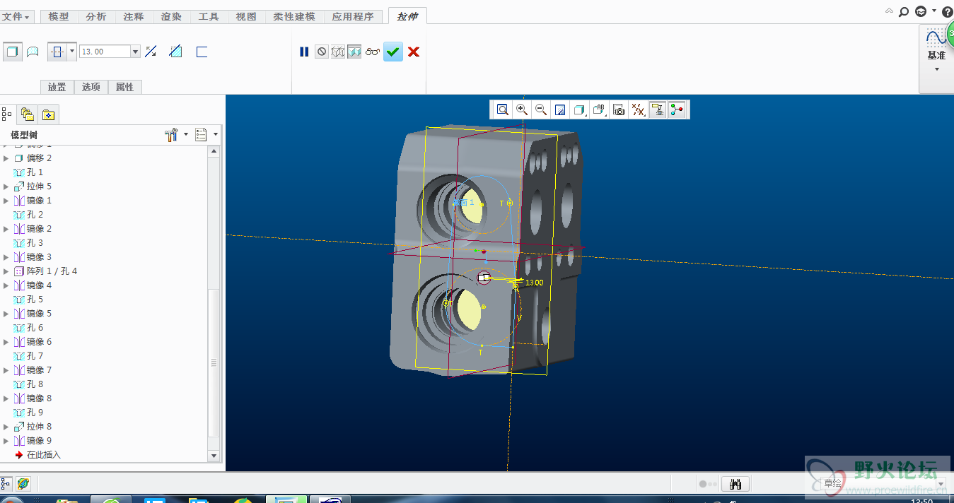

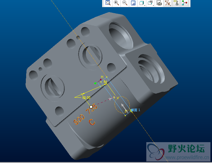

图1、图3拉伸去除材料失败!

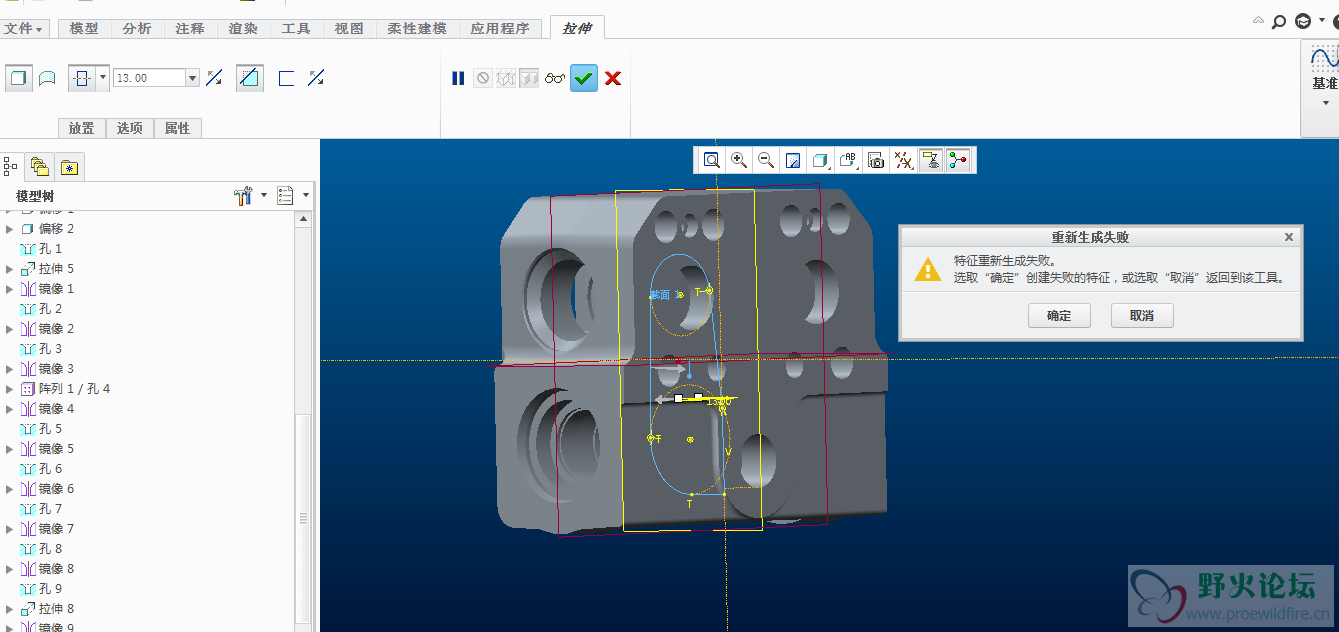

图2反向可以拉伸去除材料!

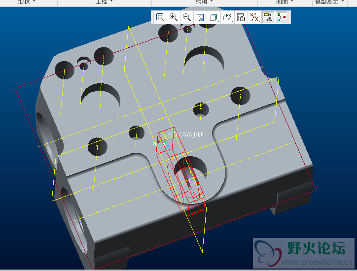

图4拉伸实体也可以成功。
关键是图1和图3第一次成功了,取消后再操作就失败了。
以前用PROE时没遇到这事!
这就传上文件,望大家帮助解决!

发表于 2017-11-15 21:03 | 显示全部楼层
你不要参考以前的,做一个基准面,画一个一样大小的不就行了,我用3.0的第一个图没事,我觉得这些吧一般是参考出问题,你不用参考原来的条件,重新拉伸一个一样大小的不就行了

发表于 2017-11-16 08:39 | 显示全部楼层
删除现有参照,重新以基准面为参照试试

 楼主| 发表于 2017-11-16 10:21 | 显示全部楼层
rabinu 发表于 2017-11-15 21:03
你不要参考以前的,做一个基准面,画一个一样大小的不就行了,我用3.0的第一个图没事,我觉得这些吧一般是 ...
试过,还不行!

 楼主| 发表于 2017-11-16 10:22 | 显示全部楼层
cbb1989 发表于 2017-11-16 08:39
删除现有参照,重新以基准面为参照试试
还不行!

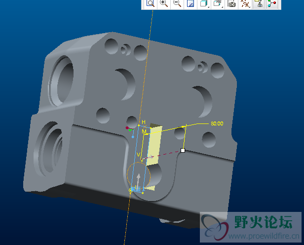

发表于 2017-11-16 14:02 | 显示全部楼层
对称拉伸,切除

 楼主| 发表于 2017-11-17 11:40 | 显示全部楼层
自己已解决!只把这个孔中间的槽宽度改小于13毫米,拉伸切除就能完成l了!
