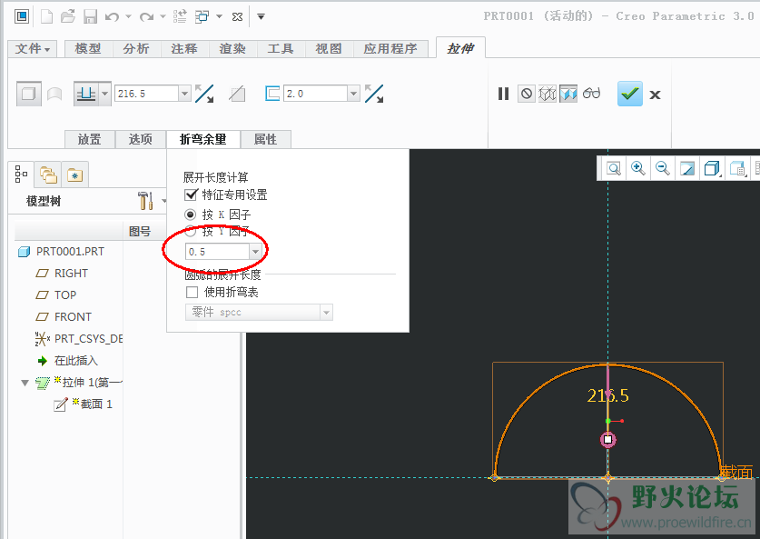

PROE默认就是中间展开的,可是展开的这种大圆弧怎么和我在CAD里偏移半个板厚算出来结果不一样呢求解

应该在config中改Y因子,如果是中性层(板厚的一半)展开,Y=0.785398163397

creo里k=0.5数据吻合

OK了谢谢你们 非常感谢
