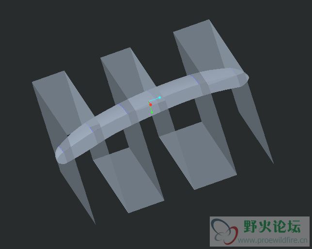

这么一个STL文件
想直接做成实体有什么办法呢?
473
663
发表于 2017-11-14 13:14 | 显示全部楼层
没办法直接实体化,要逆向建模!

蒙皮吧,类似抄数

这种是一种扫描仪扫出来的文件,一般都是云点文件,可以通过逆向软件生成曲面,也可以导入到破衣软件重新建模。

就是正向建模,重头开始建出来。

发表于 2017-11-15 09:06 | 显示全部楼层
Rucky 发表于 2017-11-14 17:06
百度了,都说STL要做逆向,但不会.
可以拉若干个平面,根据外轮廓画出大致轮廓线,然后铺面,当然要想画好需要慢慢练习,我也不太会,大概是这个意思,我画了一个,画的不好,或许有其他更好的方法
大概示意
大概示意
