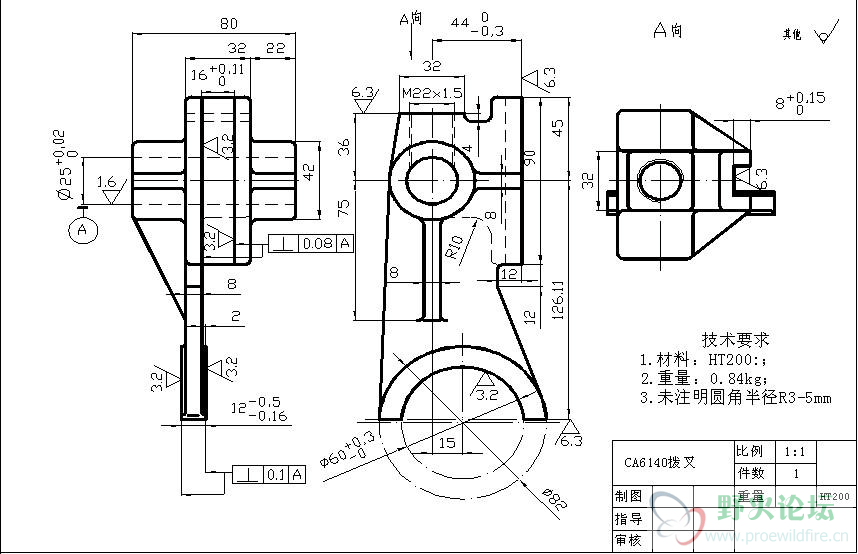

这个是ca6140拨叉零件图   有会画的联系我  qq1790769466
发表于 2017-11-13 20:45 | 显示全部楼层
要建模还是画二维图呀,你创建好模型用proe投影就出来了

发表于 2017-11-14 09:46 | 显示全部楼层
creo4.0

发表于 2017-11-14 10:27 | 显示全部楼层
你要按照这个图把3D画出来吗?

发表于 2017-11-14 10:35 | 显示全部楼层
CREO4.0可以吗?
 楼主| 发表于 2017-11-14 16:01 | 显示全部楼层
可以
 楼主| 发表于 2017-11-14 16:02 | 显示全部楼层
xpj0520 发表于 2017-11-14 10:27
你要按照这个图把3D画出来吗?
是的    可以吗
 楼主| 发表于 2017-11-14 16:08 | 显示全部楼层
你好  这个打不开  我的是Creo3.0的
 楼主| 发表于 2017-11-14 16:09 | 显示全部楼层
我的是3.0 的   为什么打不开

发表于 2017-11-14 17:34 | 显示全部楼层
zhangwenlei 发表于 2017-11-14 16:09
我的是3.0 的   为什么打不开
你的版本低,换个通用格式打开可以吗?
