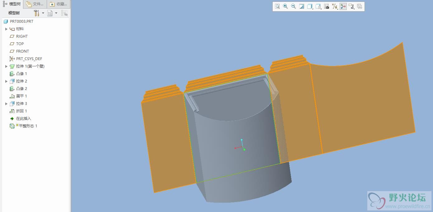

转换失败,求大神提供思路,求大神展开,附上文件

发表于 2017-11-13 16:06 | 显示全部楼层
你想搞成一块料直接折就好还是什么意思?

 楼主| 发表于 2017-11-13 16:17 | 显示全部楼层
以现在的图形把它该扯裂的扯裂,该转化折弯的转换折弯,最终把他展开

发表于 2017-11-13 16:27 | 显示全部楼层
弧形后焊上去的吧  否则太废料

 楼主| 发表于 2017-11-13 16:29 | 显示全部楼层
不求加工工艺,只求展开

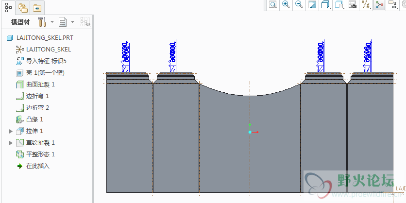

发表于 2017-11-13 18:42 | 显示全部楼层
现有的不好展,重新按尺寸画了可以展开

 楼主| 发表于 2017-11-13 18:59 | 显示全部楼层
请问大神是哪里不好展,请把您画的图档传一下吧,我学习学习

发表于 2017-11-14 11:11 | 显示全部楼层
我也是菜鸟,用转换钣金始终不成功,最后我把你半圆那块完全切除掉,发现可以展平了,问题可能出在那部分,我是在单位电脑做的图,prt文件被加密了,我新作这个图你就先拉伸三个直面,在法兰壁三面折弯,最后法兰壁圆弧面就行了

发表于 2017-11-14 15:49 | 显示全部楼层
虽然展开了,但严重支持七楼,你这个转钣金的所花的时间远大于在钣金模块下直接画一个!
