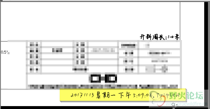

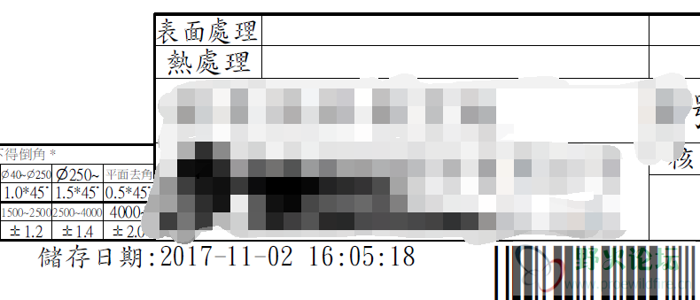

如附件,为其它软件设计(来自台湾公司,具体软件不详)出图的图纸截图,图纸边缘上会显示保存时间(还有二维码),这样有一个好处,每次点保存,这个时间都会自动更新,出图之后,多个版本或多次修改的,也可以根据时间来对应。
请问各位大侠,proe是否有方法能做到,拒绝版本变更手动填写形式。

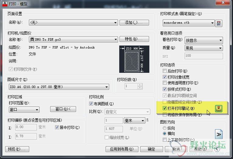

我是用CAD打印的,那个条形码就不知道怎么搞了

我的图纸是台湾那边直接3D出的PDF,也不清楚他们用的什么软件。CAD打印戳记是有这个功能,不过时间是打印当前时间吧。

PROE没有这样的功能,转出PDF后倒是可以使用abobe pDF的签名功能,里面可以显示时间日期,不过这个时间日期可以随系统时间日期更改。

proe需要二次开发才能做出此功能!
