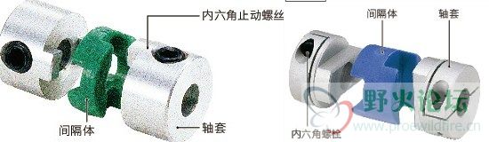

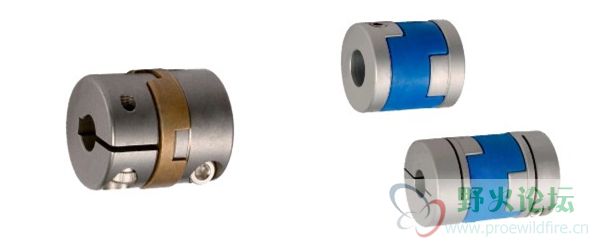

十字滑块联轴器间隔环主要由:工程塑料和铝青铜两种材质。
1.工程塑料材质间隔环十字滑块联轴器。通过轴套与间隔体的滑移,允许有较大偏心、偏角存在。
2.因误差调整量而产生的轴载荷变小,减轻了轴的负担。
3.具有电绝缘性。
适用于步进马达,特别适用于通用电机。
1.铝青铜材质间隔环十字滑块联轴器,间隔体采用铝青铜。最适用于低速、高扭矩规格。
2.通过轴套与间隔体的滑移,允许有较大偏心、偏角存在。
4.设在间隔体上的凸起部(树脂销)允许有偏角存在。
仅特别适用于通用电机。
