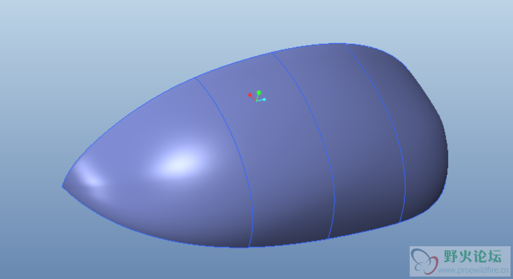

求助大神高手,如何去除包围面头部的皱纹,要求整个面的高斯曲率是顺滑渐变的,我自己做的,头部曲率有明显变化。哪位高手能做到高斯曲率是渐变的?????跪谢了 看图

 楼主| 发表于 2017-11-13 00:17 | 显示全部楼层
用着色曲率分析,曲面头部曲率有明显变化。图片上传不了了

发表于 2017-11-13 08:11 | 显示全部楼层
有收敛的地方就想办法切一个四边形出来,重新补

发表于 2017-11-13 08:28 | 显示全部楼层
最简单的三角面处理啊,一切一补论坛里应该有很多这样的例子的

发表于 2017-11-13 08:42 | 显示全部楼层
正解

发表于 2017-11-13 11:32 | 显示全部楼层
这个是典型的三角面结果,把它切成四边吗,重新补回来,就好了

发表于 2017-11-13 15:13 | 显示全部楼层
把头部切除就可以了,切两个边。共4个边,边界混合就成了。

47
 楼主| 发表于 2017-11-13 21:36 | 显示全部楼层
补了没用,用着色曲率分析,曲率有明显变化
