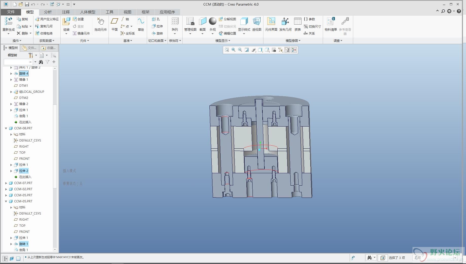

在组件模式下 如何把不同零件下面的特定特征显示出来   比如说在液压系统中,要显示油路分布, 这个操作类似于CAXA里面的反实体  ,先谢谢啦。在线等。

查看完整内容
不可以的。
47495
发表于 2017-11-12 15:29 | 显示全部楼层
不可以的。

 楼主| 发表于 2017-11-13 11:01 | 显示全部楼层
就比如说要显示,我在图片中选定的旋转4, 拉伸2和旋转1,只显示它们3个特征,谢谢。
 楼主| 发表于 2017-11-13 15:04 | 显示全部楼层
野火 发表于 2017-11-12 21:42
CAXA没用过,意思也没明白
你能解答下吗,谢谢您。
369
465
发表于 2017-11-13 21:18 | 显示全部楼层
没有这个功能
