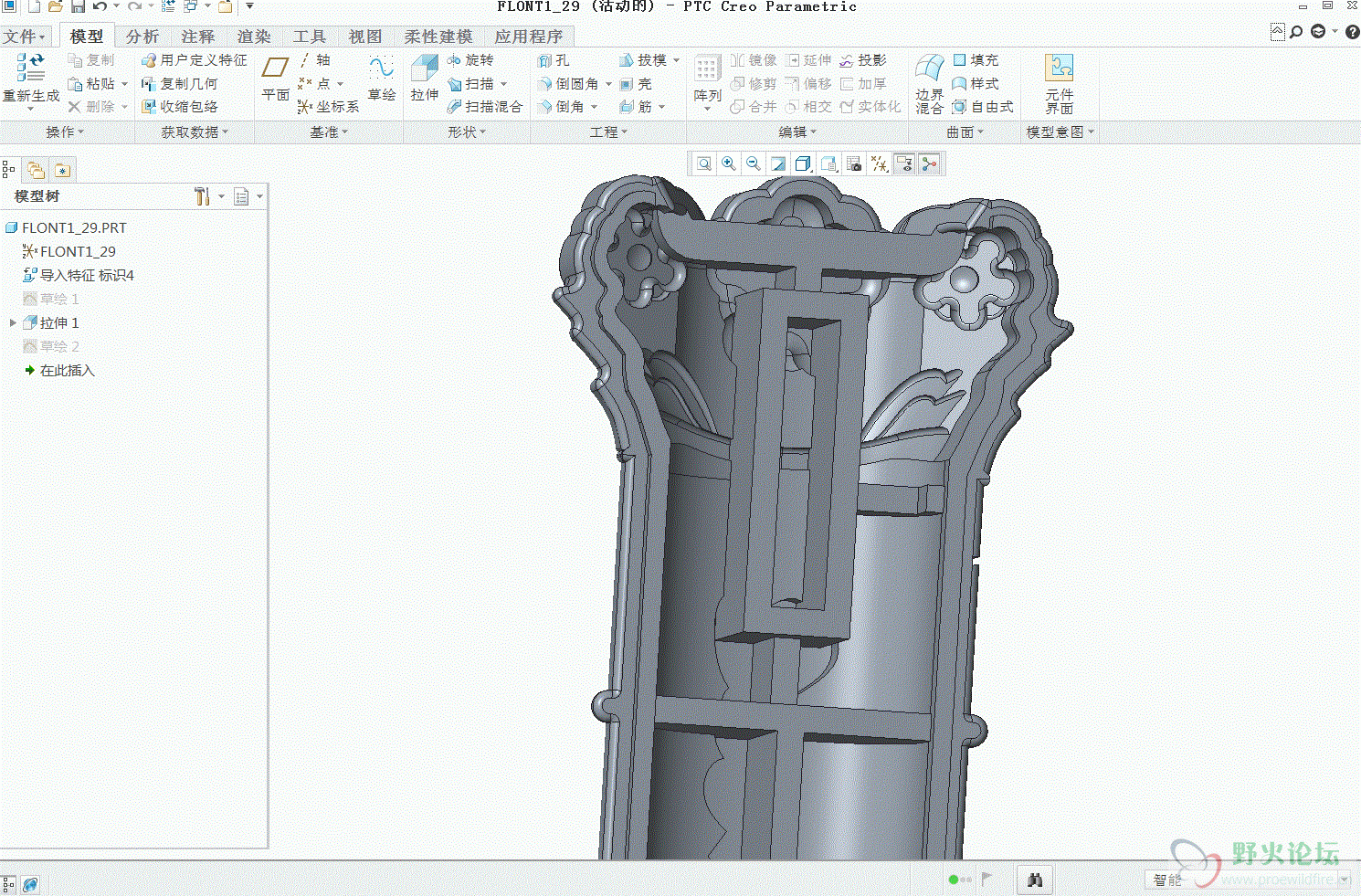

图示的长方形骨如何能够切除干净

从外面偏移曲面来修剪(前提是里外的曲面是等距的,也就是用抽壳或偏移来生成的)
发表于 2017-11-11 17:32 | 显示全部楼层
用柔性建模里的移除试下,用之前先把和长方形相连的几条骨位切掉一点,使长方形除底面其他面没有骨位连到

你版本比我高,我打不开。不过这个你可以用柔性建模里的移除可以做到,又或者你步骤拉倒话那个骨位之前,选中外观面,复制粘贴下做就做出个曲面了,然后把不走拉倒最底下,再用你做出了的那个面实体化选切除就可以把多出来的骨位切掉了

还是不成功,哪位帮我试试

柔性建模里移除试了好多次也不成功
因是导入特征,没这些步骤的
