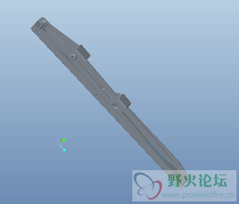

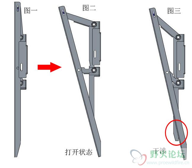

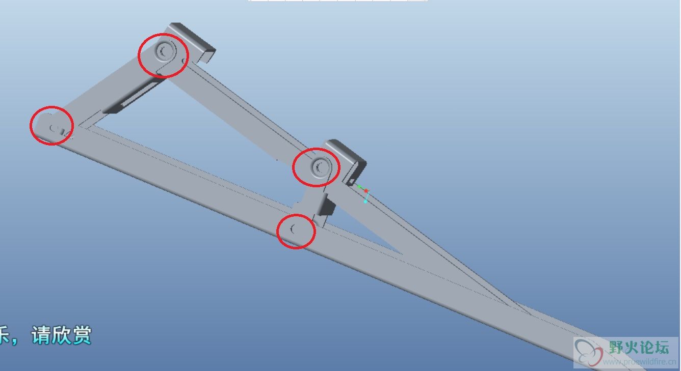

请教一下高手门,本人对运动装配是菜鸟,请问一下图中的装配在core3.0中用怎样的装配约束把图一到图二效果,而且在模拟运动的时候不会出现图三这样的干涉情况。谢谢!

发表于 2017-11-11 14:40 | 显示全部楼层
在圆圈和线那里弄个约束应该可以搞定

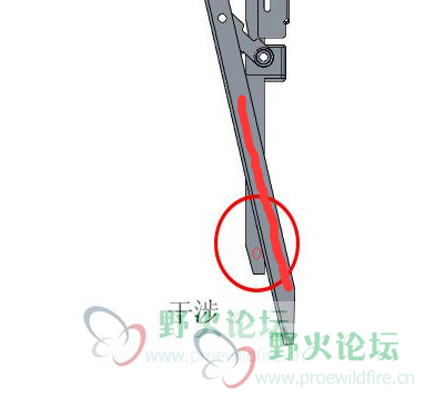

发表于 2017-11-11 21:29 | 显示全部楼层
在图片中红色线框住的位置,增加PIN连接,就可以了,在左上角的摆臂上的PIN约束中增加旋转项,改变角度就可以实现了。

 楼主| 发表于 2017-11-12 08:42 | 显示全部楼层
抚星 发表于 2017-11-11 21:29
在图片中红色线框住的位置,增加PIN连接,就可以了,在左上角的摆臂上的PIN约束中增加旋转项,改变角度就可 ...
谢谢你的回复!可是这个方法我早就用了,就是因为旋转的时候会出现两种旋转,一种是正常,一种是长臂下来的时候会出现不理想的方向。

 楼主| 发表于 2017-11-12 08:46 | 显示全部楼层
feigui001 发表于 2017-11-11 14:40
在圆圈和线那里弄个约束应该可以搞定
不能开这样的长槽,这样受力不行

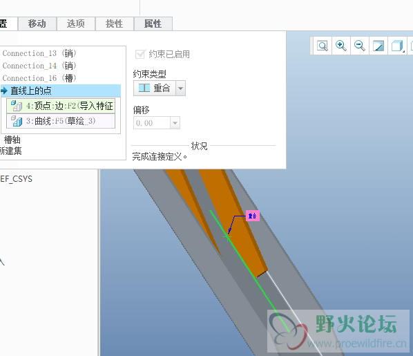

发表于 2017-11-12 13:41 | 显示全部楼层
槽装配:让一个点在线上运动
凸轮:一个曲面(倒个角)在一个平面上运动

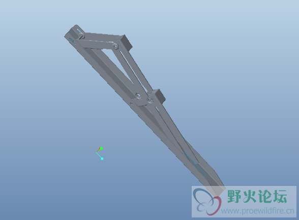

发表于 2017-11-12 14:14 | 显示全部楼层
刚刚试装了下,加个槽约束就行了,控制那个零件上的一点在另一个零件上运动就行了。我不会上传图片也是尴尬。。

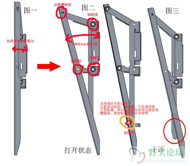

 楼主| 发表于 2017-11-12 17:08 | 显示全部楼层
谢谢!不过这种方法我也是想过的,最后一步骤不能点到线槽连接,因为只有落到接近底的时候才贴着的?还有另外考虑关闭尺寸必须是36,打开后必须是15度。

 楼主| 发表于 2017-11-12 17:12 | 显示全部楼层
谢谢!但是还是有条件约束了 ,不能用实现,还是上图片说明一下!
