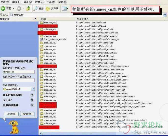

Pro|Engineer wildfire 野火5测试版只有英文版,用起来很不方便,下面介绍一种方法,让Pro|Engineer wildfire 野火5测试版显示中文。前提是你安装了野火4
1、在5.0里找到<5.0安装目录>\text\chinese_cn文件夹,将其拷贝到其他地方备份起来。然后将<4.0安装目录>\text\chinese_cn文件夹拷贝到5.0的相应目录(见2),最后再将备份的5.0文件chinese_cn覆盖到<5.0安装目录>\text\。
2、搜索4.0里所有的chinese_cn文件夹,并拷贝到5.0的相应目录里面。(第一步中的text目录不需要操作了)。

按照楼主的建议,成功完成汉化,十分感谢

按上面的方法汉化5.0后,再删除4.0的,那么5.0的还会是中文的吗?
1732
540
3266
发表于 2008-11-9 12:17 | 显示全部楼层
这样做对4.0不会有影响的
只是把4.0的一些显示中文的文件复制到5.0相应目录,就等于是替换掉了一样
但这毕竟不是5.0的文件,所以不可能完全汉化
也容易导致系统不稳定等问题

哈哈...我试过,是很好用,但不是全部能汉化
