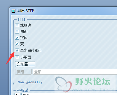

发表于 2017-11-14 16:39 | 显示全部楼层
在转STP格式的选项中,勾选“基准曲线”,转换之后再打开就可以看到所保留的曲线了。
不知道楼主是不是要的这个效果,希望能帮助到你。
