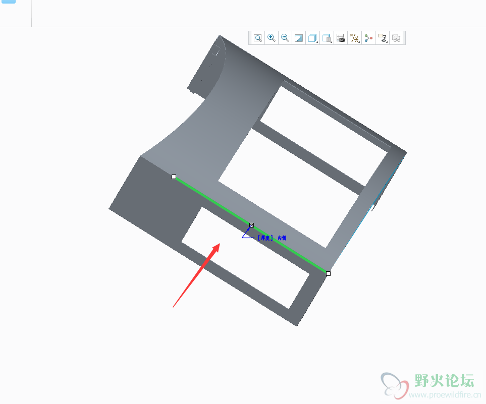

钣金转换折弯选不中一整条线,附上附上模型,求
选不中一整条线
选不中一整条线
指点哪里出问题了
111111.prt.rar
195.23 KB, 下载次数: 11
新手,做钣金按照做结构的思路画的

 楼主| 发表于 2017-11-10 16:46 | 显示全部楼层
最好有大神帮忙展开下,谢谢拉

发表于 2017-11-10 16:53 | 显示全部楼层
那个线有问题

发表于 2017-11-10 16:54 | 显示全部楼层
你反向加厚就看得出来了。那个问题点了

 楼主| 发表于 2017-11-10 19:38 | 显示全部楼层
谢谢呀 ,反向加厚是看到了有问题,这是什么情况造成的?为什么上边那有事,下边没事呢?

发表于 2017-11-10 21:22 | 显示全部楼层
不是连续的草绘导致的  (那条线是分段的)
