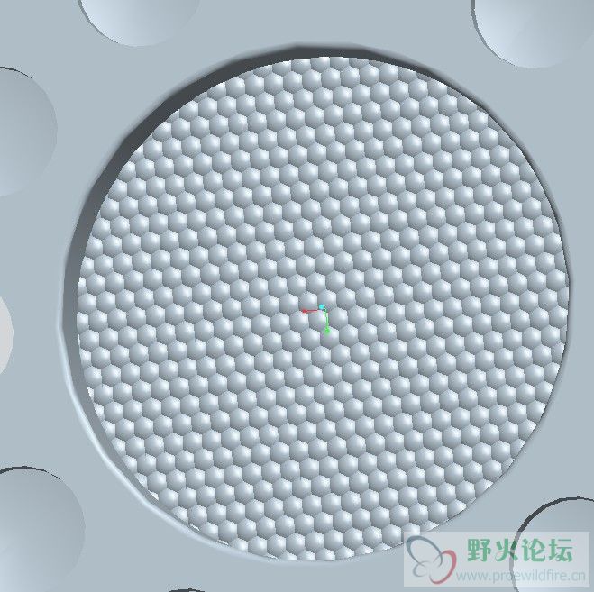

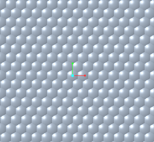

发表于 2017-11-10 14:48 | 显示全部楼层 |阅读模式
PROE里面这个怎么画呢,求各位大神给个PPT(PROE5.0)的文档,我是用曲面阵列,但是后面合并太多了 花费时间过多!

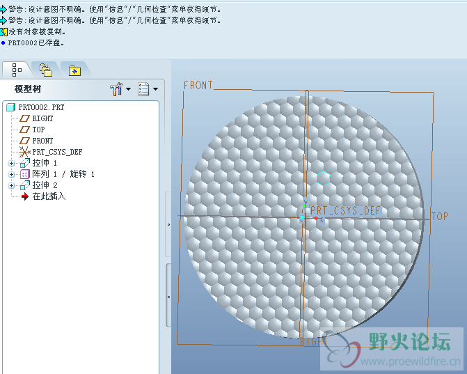

发表于 2017-11-10 15:46 | 显示全部楼层
旋转圆,填充六边阵列。

拿去吧,一定会符合你的要求。PROE5.0版本,
prt0002.prt.rar
416.14 KB, 下载次数: 34
不经历风雨,怎么见彩虹。
81
 楼主| 发表于 2017-11-10 16:33 | 显示全部楼层
666 感谢!

815341802 发表于 2017-11-10 15:46
旋转圆,填充六边阵列。
666 谢谢 搞定了
