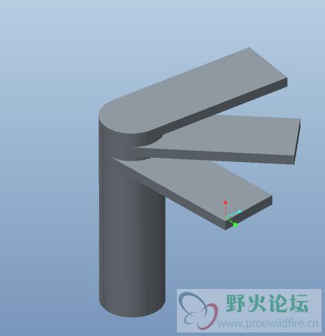

干涉
,请大神指导方案,谢谢!

 楼主| 发表于 2017-11-9 16:50 | 显示全部楼层
请大神们给设计建议,谢谢!

发表于 2017-11-9 17:01 | 显示全部楼层
请参照机械钟的结构,时针、分针、秒针

 楼主| 发表于 2017-11-9 17:52 | 显示全部楼层
Tony19760627 发表于 2017-11-9 17:01
请参照机械钟的结构,时针、分针、秒针
机械钟结构太复杂,还能给点其他建议?谢谢!

发表于 2017-11-9 19:06 | 显示全部楼层
简单点,3个轴承

 楼主| 发表于 2017-11-10 07:45 | 显示全部楼层
技术要求:三个工件随便旋转到一定角度,要能定在那不要上下摆动,工件在转动时要保证稳定性,谢谢!

发表于 2017-11-10 09:59 | 显示全部楼层
直接使用三个轴承不行吗

 楼主| 发表于 2017-11-10 13:36 | 显示全部楼层
suison 发表于 2017-11-10 09:59
直接使用三个轴承不行吗
这个产品设计要求能横放与立放都能放置,同时旋转到任一角度都能停下,既旋转时需要一定阻力!

 楼主| 发表于 2017-11-10 13:37 | 显示全部楼层
轴承转动效果太好,立放旋转后不能在一个相对角度(假设45度方向停止)停止

 楼主| 发表于 2017-11-10 13:39 | 显示全部楼层
谢谢,如有好方案还请指导
