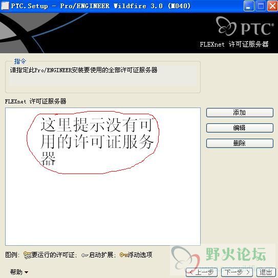

今天发现我的ProE用不了了,由于近几天课程需要一直在建模,所以很急,上网一查,是所谓的许可证过期问题。我找到本论坛,看到此区的置顶里有关于许可证文件的生成器,就下来用用,发现里面强调在安装时要跳过PTC License Server的安装而直接安装ProE,但我发现此时在安装进行到图示的步骤时,提示没有可用的许可证服务器,安装不能进行了,而且我查看服务,里面也没有了图示的FLEXLm server ....那一项。最后没办法只能按照我以前装的方法重新装过(完全一致的方法),居然发现又可以用了,很庆幸,但又担心哪天它又挂了。
对于我用红色标识的两句话,麻烦大虾们给解释一下,谢谢!

关键是我重装了之后又能用了啊,很纳闷

好象是m080才可以跳过

谢谢二楼和五楼这位仁兄的提示,可是我就想知道我遇到的那两问题是什么原因

1、野火3.0 M120 不需要安装 ptc license server ,所以许可证没有那一行。需要安装ptc license server  的许可证才有那一行内容。注意 SHooTERS 的补丁不需要安装 ptc license server。
2、关于论坛许可证生成器的提示
许可证生成器启动时,会自动读出你的网卡号,一般不需要修改,直接点生成就可以了。如果你进行了修改,就会出现那个提示。
如果你是为别人生成许可证,可以忽略那个提示。
如果生成器读出的网卡号和proe安装界面左小角显示的网卡号不一致,请将安装程序左下角的网卡号输入到生成器里生成许可证,当出现那个提示时可以不用管,点确定就行了。

直接上壇子裡面的 M160或M120就可以了

不安装 ptc license server 即可
