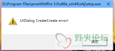

在PROE里点击我自己创建的按钮会弹出UIDialog CreateCreate error,大家知道是什么原因吗
代码如下:int MxxgMenuActFn(uiCmdCmdId command,uiCmdValue *p_value,void *p_push_command_data)
        ProError status;
        char *dialog_name="Ejector1_1";
        int ActiveDialog_status;
        装入对话框资源
        status=ProUIDialogCreate(dialog_name,dialog_name);
        if(status!=PRO_TK_NO_ERROR)
                AfxMessageBox(_T("UIDialog CreateCreate error!"));
                return status;

 楼主| 发表于 2017-11-9 11:41 | 显示全部楼层
第一次学二次开发,不知道怎么排查原因,网上也找不到相关解答,只能跑来这里问问大佬们了
 楼主| 发表于 2017-11-9 16:26 | 显示全部楼层
没人帮帮小弟吗  装入对话框资源失败是什么情况呢,有什么原因

发表于 2017-11-11 19:56 | 显示全部楼层
有可能是对话框文件出错了

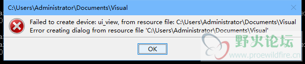

 楼主| 发表于 2017-11-14 20:38 | 显示全部楼层
用prodialog_view.exe这个预览出现如图错误,是资源文件res出错还是我的cpp文件出错呀

发表于 2017-11-23 13:23 | 显示全部楼层
对话框文件上传一下看看
