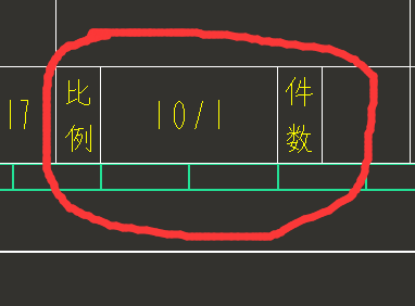

各位大神,请教下。为什么我的pdf与2d不一样?详见图片

勾画所有字体就可以了。
字体问题,proe内置的字体不是所见即所得。

勾画字体是什么意思?在字体前面打钩吗?

见图
