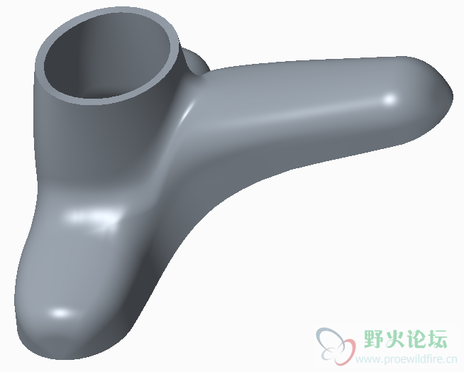

[已解决] 求救曲面大神,感觉这题太难了
匿名
匿名  发表于 2017-11-8 23:07 |阅读模式
132123
效果图
效果图
001A.rar
82.51 KB, 下载次数: 57
1024
1121

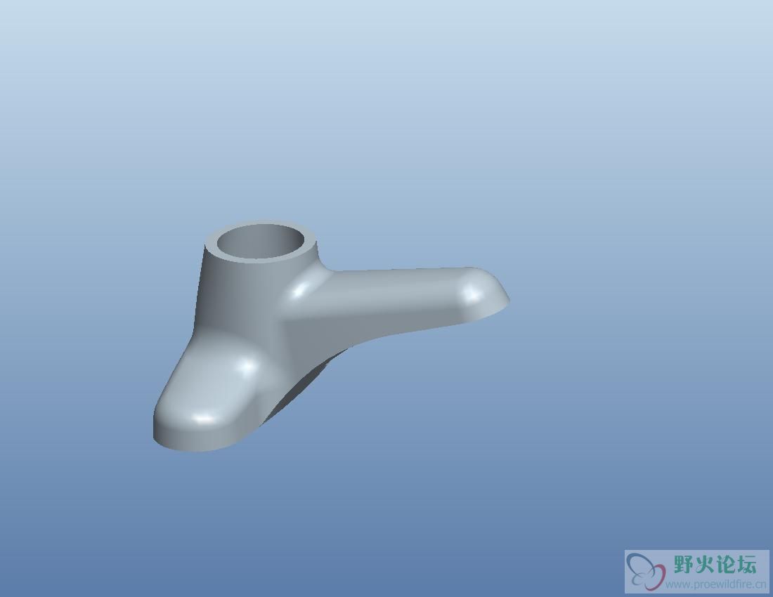

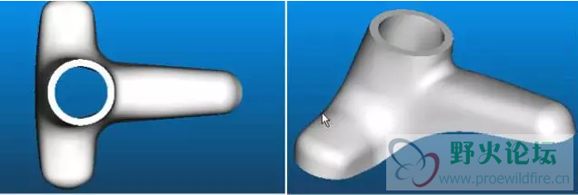

发表于 2017-11-9 15:34 | 显示全部楼层
看下效果不太好啊,没时间仔细琢磨
如图
如图
1024
1121
发表于 2017-11-9 15:40 | 显示全部楼层
模型如下:CREO3.0版本

发表于 2017-11-9 15:41 | 显示全部楼层
mrk8920 发表于 2017-11-9 11:24
做得怎么样了呢?兄弟
上传了,你看下
145
194
发表于 2017-11-10 12:29 | 显示全部楼层
多谢了,看了你的作图思路,我也完成了

发表于 2017-11-10 13:49 | 显示全部楼层
mrk8920 发表于 2017-11-10 12:29
多谢了,看了你的作图思路,我也完成了
你给的原始文件的线条不是很好,不然应该还能做顺滑些

发表于 2017-11-13 22:07 | 显示全部楼层
就像补三通那样做就行了
发表于 2017-11-22 23:15 | 显示全部楼层
没看效果图  根据线条画出来
