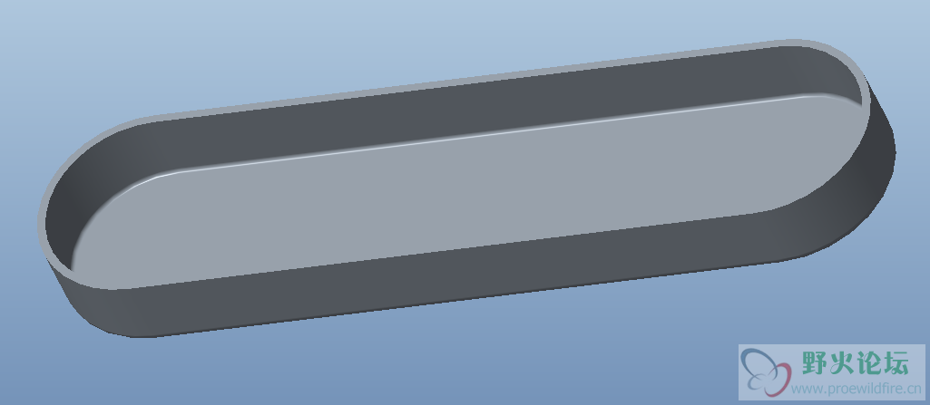

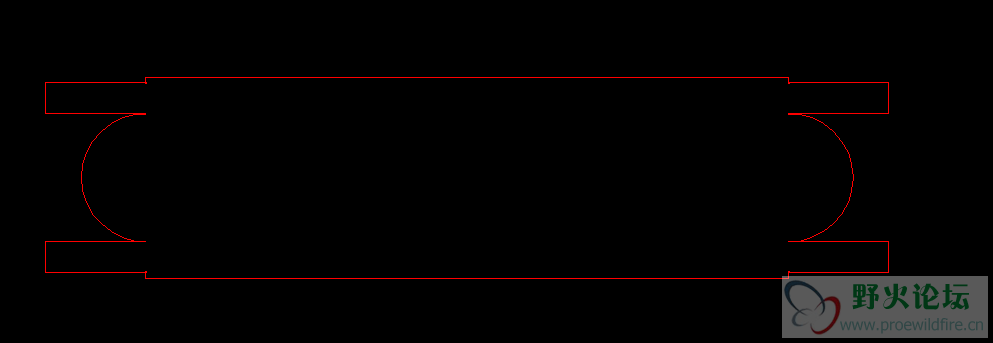

这个图在钣金中如何去展开成CAD中的效果
prt0001.rar
4.97 KB, 下载次数: 15

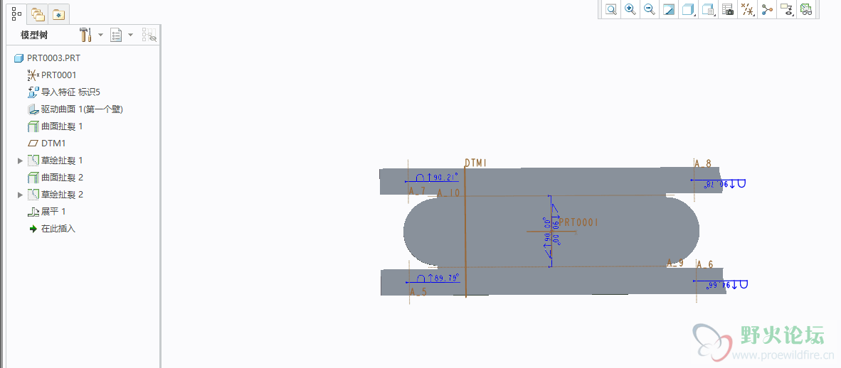

发表于 2017-11-8 22:02 | 显示全部楼层
已经给 BIY~}INQ]3QXGCW4)R9S7(9.png 你展开了
prt0003.prt.rar
113.27 KB, 下载次数: 41
