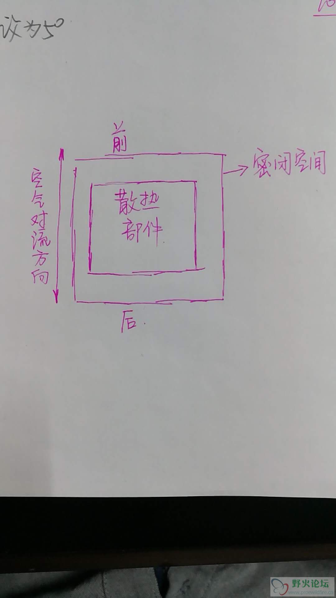

如图所示,里面是散热部件,外面是密闭的空间,采用空气自然对流的方式散热,前后方向是对流方向。
部件整体功率1KW,我想在想在前后面板上开散热孔,请问散热面积怎么算?
常温以30℃为准,空气温度最高现在45℃。求散热面积,最好能有方法步骤。谢谢!

用这个公式吧 Q=cm△T

1、这个公式中m怎么算,空气啊
2、这个公式还是算不出来散热孔面积啊
47495

散热方面我也了解不多,前面说的可能有误,你看参考下面的资料能算不
对流传热系数也称对流换热系数。对流换热系数的基本计算公式由牛顿于1701年提出,又称牛顿冷却定律。牛顿指出,流体与固体壁面之间对流传热的热流与它们的温度差成正比,即:
q = h*(tw-t∞)
Q = h*A*(tw-t∞)=q*A
式中:
q为单位面积的固体表面与流体之间在单位时间内交换的热量,称作热流密度,单位W/m^2;
tw、t∞分别为固体表面和流体的温度,单位K;
A为壁面面积,单位m^2;
Q为单位时间内面积A上的传热热量,单位W;
h称为表面对流传热系数,单位W/(m^2.K)。
在不同的情况下,传热强度会发生成倍直至成千倍的变化,所以对流换热是一个受许多因素影响且其强度变化幅度又很大的复杂过程。
对流换热系数的大致量级(单位:W/(m2*K)) :
空气自然对流 5 ~ 25
气体强制对流 20 ~ 100
水的自然对流 200 ~1000
水的强制对流 1000 ~ 15000
油类的强制对流 50 ~ 1500
水蒸气的冷凝 5000 ~ 15000
有机蒸汽的冷凝 500 ~ 2000
水的沸腾 2500 ~ 25000
