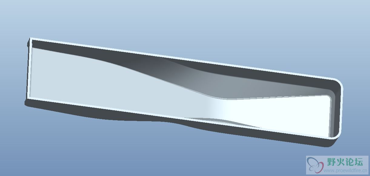

PROE抽壳失败,麻烦大家帮忙抽下壳,壁厚2.5mm。

分两次复制曲面偏移,然后合并,最后实体化修剪

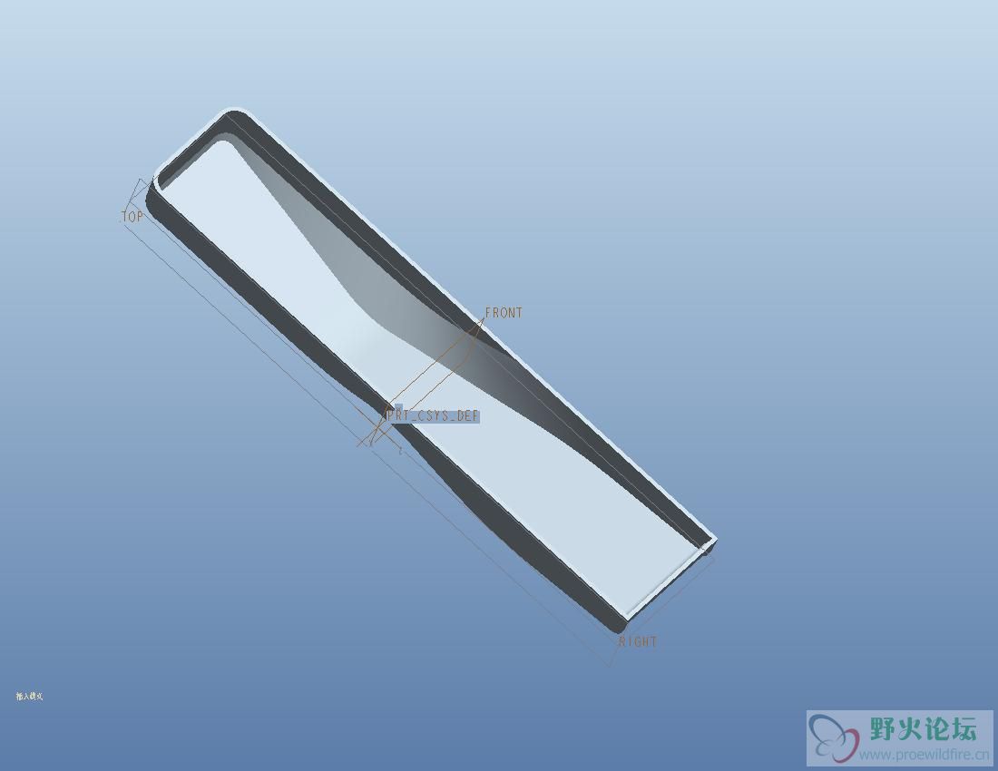

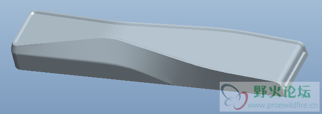

产品图片如图,求好心人帮忙

先抽壳再倒侧面的圆角,试试看!

发表于 2017-11-8 14:28 | 显示全部楼层
日蚀 发表于 2017-11-8 13:25
多谢大神的帮忙,我自己也用了面偏移的方法,但是没弄出来,还是大神们厉害哈。
你的曲面有点问题,我修复了一下,再搞的
