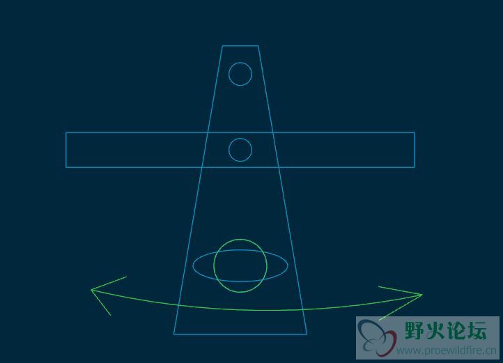

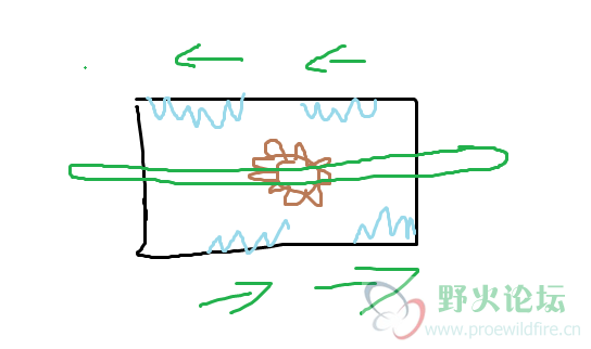

求大神解惑,如图,一个小产品内,如何设计齿轮结构能让中间的杆子来回移动啊?只有一个马达,需要左移一下,停一下再移一下,然后反过来向右移一下,听一下再移一下。左移距离3cm,右移距离3cm,也就是移动距离要6cm。。。没有电路板只用齿轮结构,这能实现吗?

看到论坛里有人发的这个,我感觉有希望啊。。。

齿轮加齿条不就可以左右移动了吗。

不用齿轮,凸轮就行了.

但是我要两个方向来回移动啊,马达固定一个方向转

很简单的小玩具,我找到一个这个方案很不错。
请问一下我想让他移一下听一下是不是中间加一个竖槽就行了?另外圆柱体上的槽要怎么画?

这个就要用五轴机床加工了
