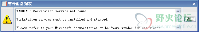

安装proe野火3.0  m150成功了,只不过是运行时出现这样的一个窗口 2008-11-06_141836.png ,不知影响使用吗?

发表于 2008-11-6 15:24 | 显示全部楼层
放心用吧

发表于 2008-11-6 15:47 | 显示全部楼层
警告:没有发现工作站服务
工作站服务必须已经安装好并且启动
请向你的操作系统或者硬件提供商咨询
进入控制面板,管理工具,服务
打开后,在最下面有一个windows workstation的你双击,启动方式选择自动,按一下启动

 楼主| 发表于 2008-11-6 17:34 | 显示全部楼层
原帖由 zmorphis 于 2008-11-6 15:47 发表
警告:没有发现工作站服务
工作站服务必须已经安装好并且启动
请向你的操作系统或者硬件提供商咨询
进入控制面板,管理工具,服务
打开后,在最下面有一个windows workstation的你双击,启动方式选择自动, ...
已经搞定,多谢了!
