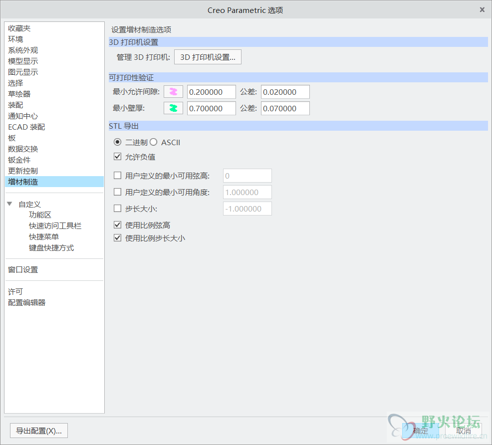

最近从Proe5.0升级到Cero4.0 M30,建模转STL格式进行3D打印时,软件直接导出,无法像以前Proe5.0设置弦高之类的参数,stl模型切片很粗糙,精度不够如图,在选项设置好像不起作用,希望诸位能告知解决办法,谢谢

发表于 2017-11-30 14:03 | 显示全部楼层
http://www.proewildfire.cn/forum ... highlight=4.0%2BSTL
3楼的方法就行了

发表于 2017-12-18 15:31 | 显示全部楼层
全部输入0按确定,会有个最小值就可以了
