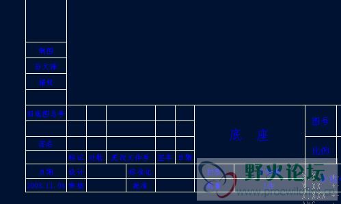

如图.我调入模板的时候,制图下面就自动写上"孙文锋"这样的名字了.我想在调入的时候还个名字改如何?譬如调入的时候想让他自动显示是"小张"的名字该如何?
336
459
 楼主| 发表于 2008-11-6 14:16 | 显示全部楼层
来个清楚的图片
希望知道的讲讲

你的模板制图一栏应该是引用了参数的
你可以打开你的模板文件看看就知道了,应该是制图下面有参数&XXX
你只要在你的零件中,修改这个参数的值就可以了,工具——参数,把相应的值改掉
如果要以后都不用手动改,那么打开你的零件模板,工具——参数,把相应的值改掉
保存零件模板,并在config.pro中重新指定template_solidpart 值为你的模板绝对路径
