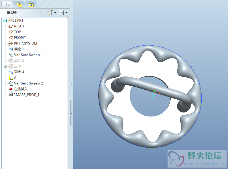

发表于 2017-11-4 12:04 | 显示全部楼层

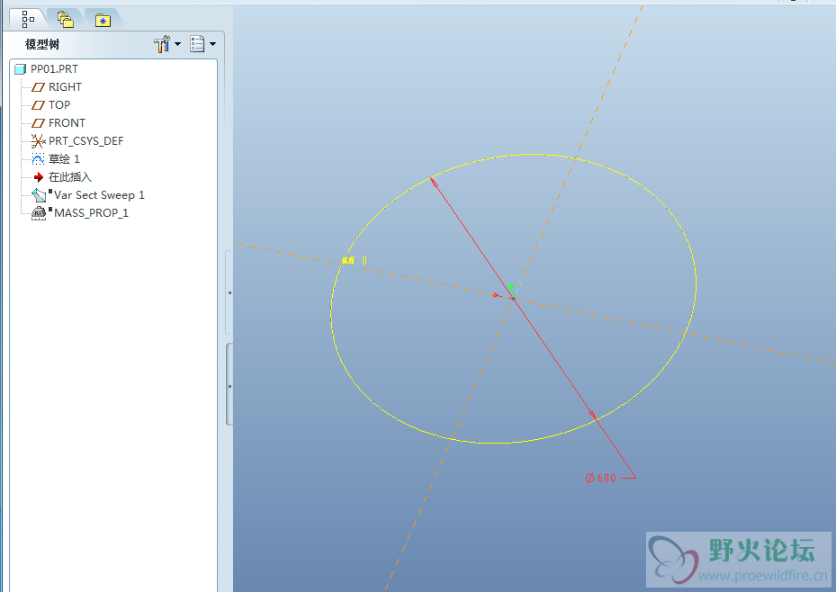

我没有3.0版本,回头给你做个简单教程吧
1131
1621

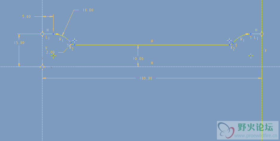

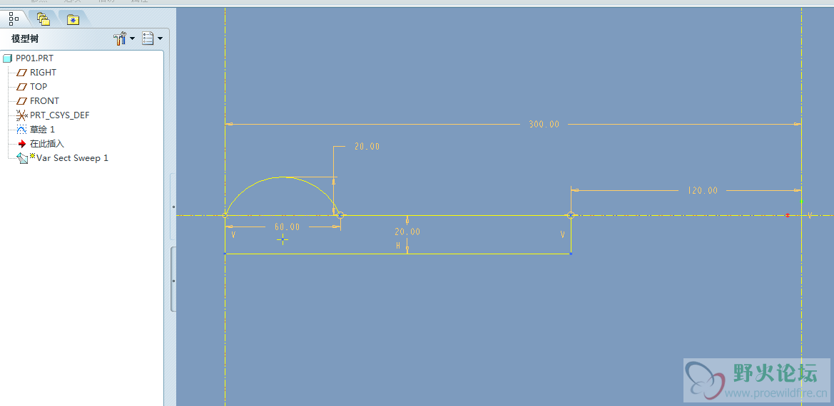

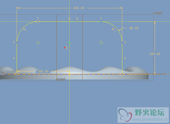

发表于 2017-11-8 11:34 | 显示全部楼层
教程如下,你试下做,
这里要建一个 9度的面再画
pp01.prt.rar (368.12 KB, 下载次数: 0)

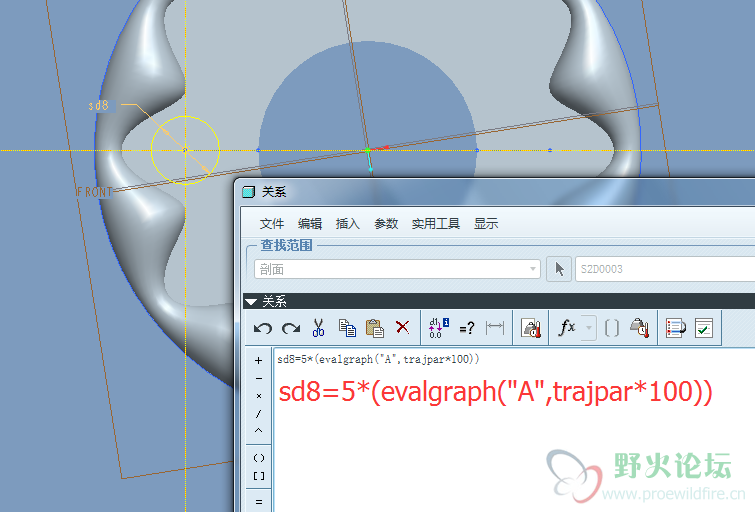

 楼主| 发表于 2017-11-10 08:36 | 显示全部楼层
jmxicx 发表于 2017-11-8 11:34
教程如下,你试下做,
这个公式是怎么来的呢
1131
1621
发表于 2017-11-10 12:35 | 显示全部楼层
灰绿色 发表于 2017-11-10 08:36
这个公式是怎么来的呢
在进入草绘 然后点上面 编辑--关系 就有了
