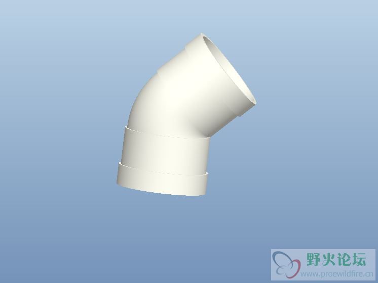

中间部位的那个圆弧曲面和对应的直角过渡不会处理

边界混合做好曲面,然后加厚、再偏移做台阶面即可

旋转也行

新手,不知道你怎么旋转来的额,能说下具体步骤么?

我已画好了,下载看看就知道了
