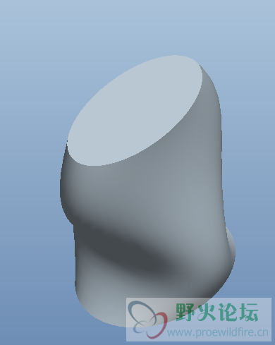

[已解决] 求帮忙画一下这个图

步骤1.画一线150mm长直线
      2.画一侧面的样条线
      3.再画另一侧的样条线
      4.用直线为主路径,二条样条线边线 扫描 直线点为圆心 画椭圆 就可以了
