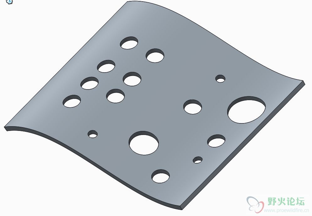

想请问各位.
在一个曲面实体上.  里面有很多个孔. 大小都不太一样.
要选取这些面. 除了一个一个选.
还有没有甚么快速的方法?
谢谢

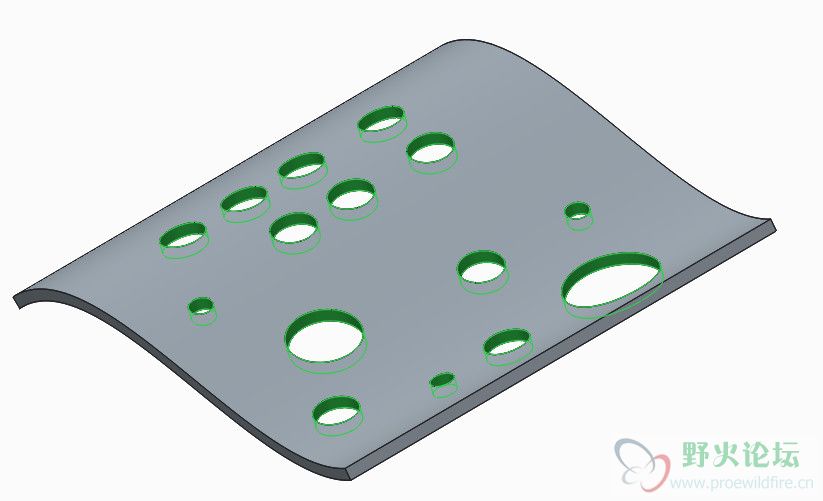

第一下点选一下零件,然后再选中孔里一个面为蓝色  ,再然后按住shift键选择上表面及下表面,松开后就是里面的孔面为选择状态

你可以用种子面的选取方法,先选取一个孔面,然后按住shift键,选择上表面,这个时候除了上表面其他面都被选取,在按住ctrl键,选取下表面

前提是上表面和下表面都是一个整面,中间不能有断开
