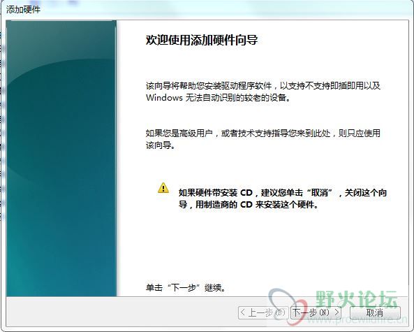

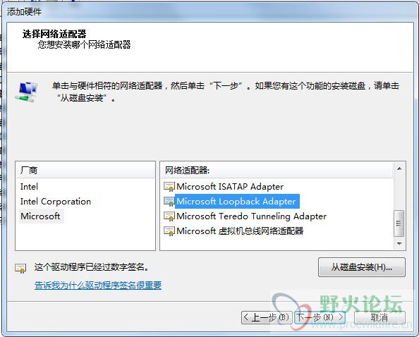

可以添加虚拟网卡

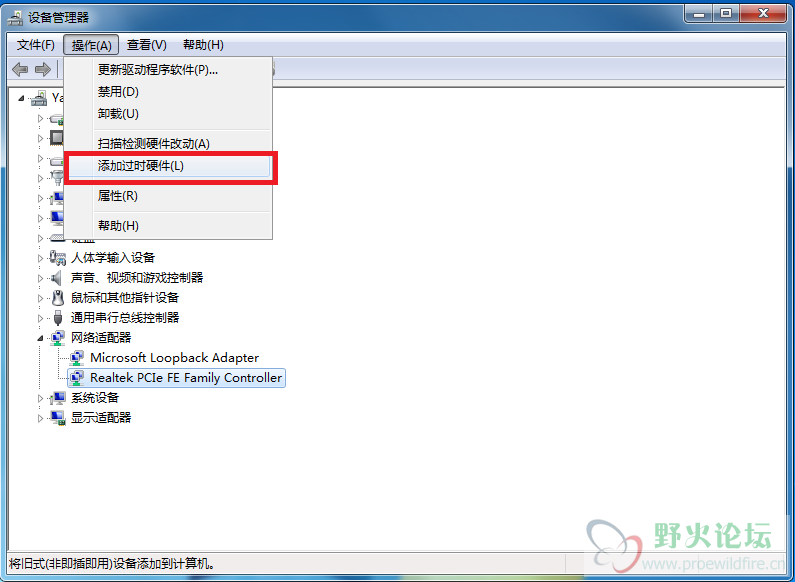

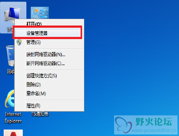

在我的电脑点击右键选择设备管理器
点操作选择添加硬件
点下一步

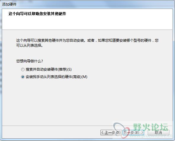

选择安装手动。。。下一步
选择网络适配器。下一步

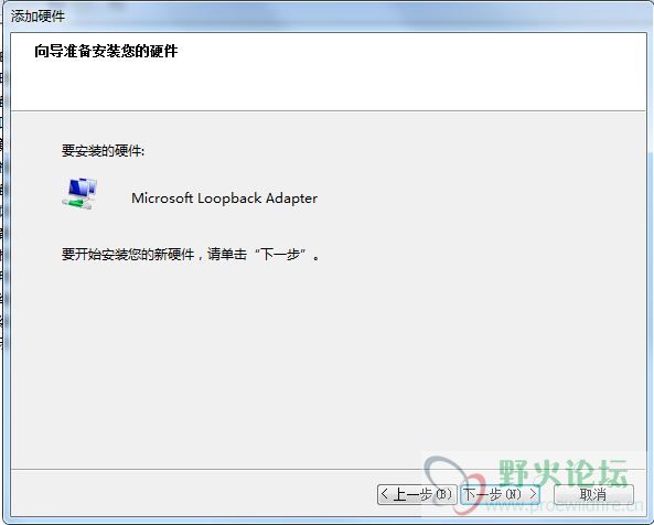

左边选择Microfort,右边选择Microfort Loopback Adapter.下一步
下一步

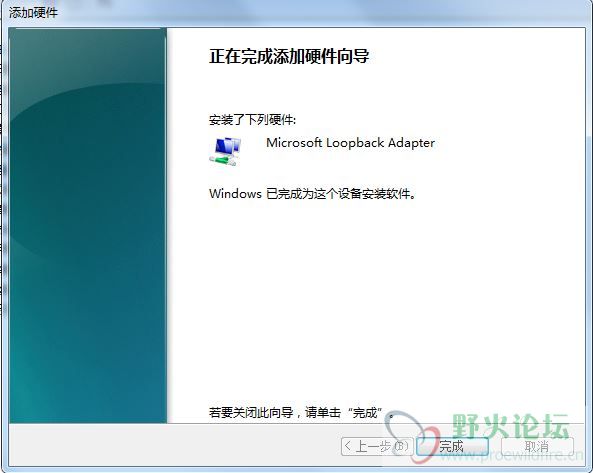

完成
在网络连接那里就会有这个虚拟的网卡,利用这个可以安装proe
