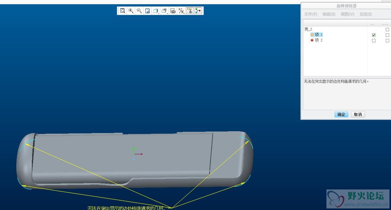

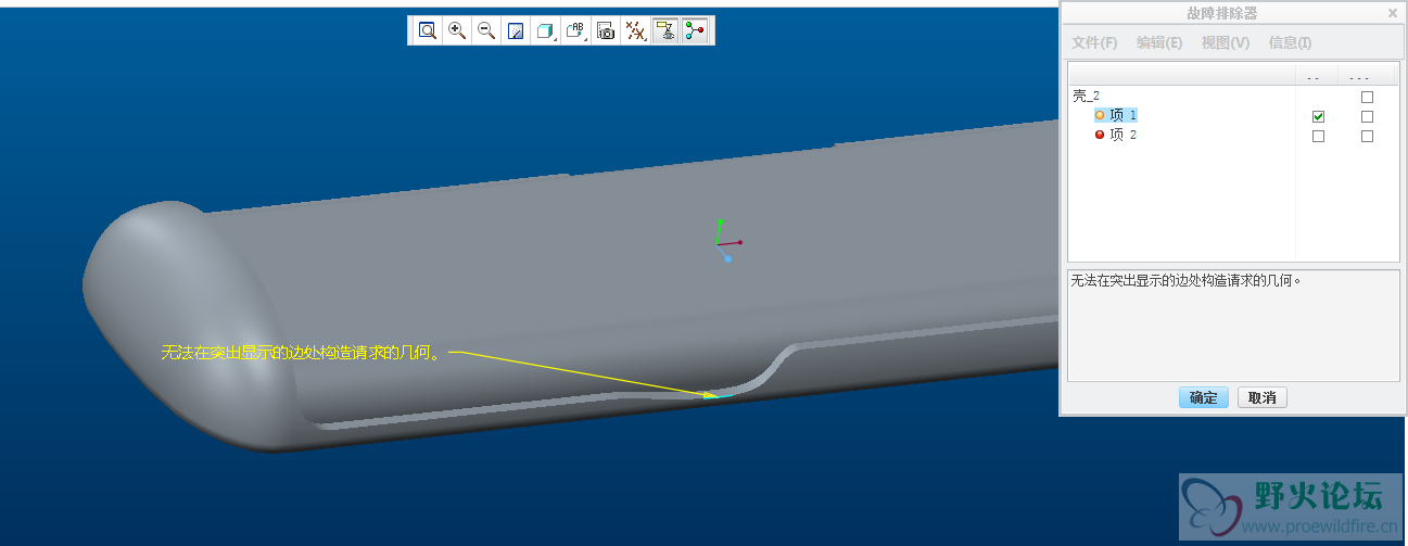

[求助] creo2.0抽壳失败
-4
发表于 2017-10-31 19:12 | 显示全部楼层 |阅读模式
http://pan.baidu.com/s/1o7BBGYA
asm文件百度云链接
-4
 楼主| 发表于 2017-10-31 19:30 | 显示全部楼层
求助各位

发表于 2017-10-31 20:35 | 显示全部楼层
用UG完美解决,CREO精度高,抽不了壳的我都是用UG抽壳

发表于 2017-11-1 09:59 | 显示全部楼层
看看是不是这样子吧,壁厚是2MM
中盖1.prt.rar
141.78 KB, 下载次数: 84
91
130
发表于 2017-11-4 18:15 | 显示全部楼层
win7 发表于 2017-11-1 09:59
看看是不是这样子吧,壁厚是2MM
哥们,你弄复杂了,刚研究了一下,修改精度到0.01,三步即可解决问题
100.prt.zip
149.91 KB, 下载次数: 11
394
452
发表于 2017-11-18 17:47 | 显示全部楼层
哟,哥们,刚才看了一下,对于曲面小一点的图,你的方法的确是方便,但是如果是曲面较多,你的方法就行不通

发表于 2017-12-16 15:08 | 显示全部楼层
不能直接抽壳的,需要偏置曲面的
