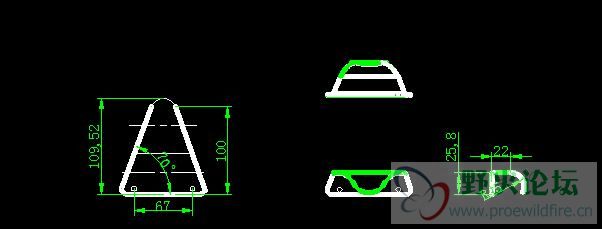

钣金展开不对,相差20mm左右,我是用PROE 5.0画的,不知道错在哪里,兄弟帮忙看下,谢谢

圆角大了 T0.8的板  del=[pai*(R+kt)]/2       k取0.2,算出来DEL约为1.8     你的DEL是3.4   相差了1.6

那个是大圆,R25
