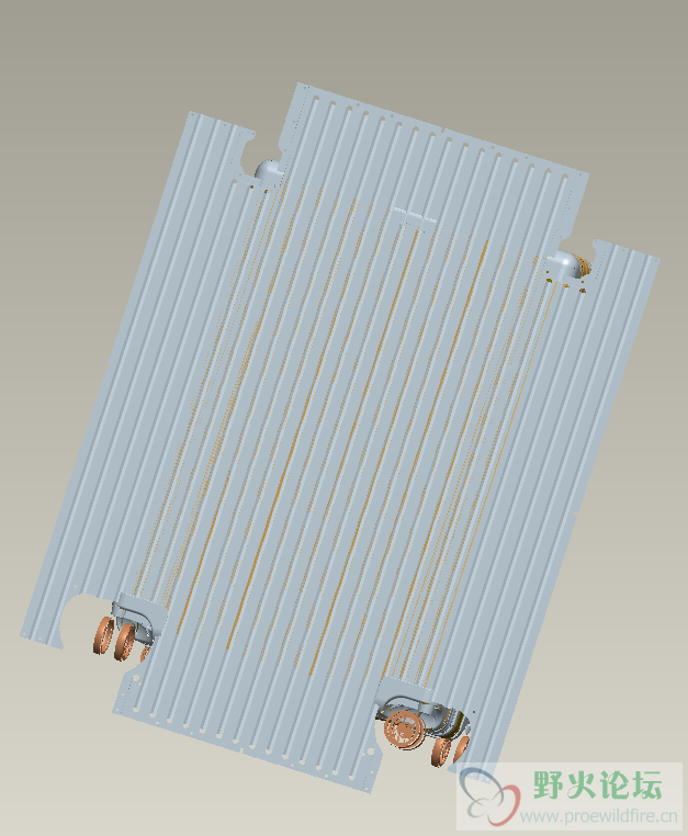

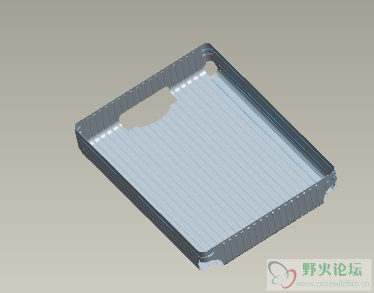

求各位大佬帮忙看下旅行箱的箱壳怎么展平,多谢!
展平前
展平前
展平后
展平后

 楼主| 发表于 2017-10-31 10:31 | 显示全部楼层
有没有人帮忙看下啊,搞了好久没有搞出来,求大佬指点

发表于 2017-10-31 12:10 | 显示全部楼层
要扯裂缝,没有的话,应该展不平

发表于 2017-10-31 13:33 | 显示全部楼层
你不是已经展平了吗?如果是钣金下料的话,就用这个展平尺寸好了,不用管凹纹。凹纹是模子压的不影响尺寸。

 楼主| 发表于 2017-11-1 11:44 | 显示全部楼层
zhouailian 发表于 2017-10-31 12:10
要扯裂缝,没有的话,应该展不平
我有开缝的

 楼主| 发表于 2017-11-1 11:45 | 显示全部楼层
展平的那是别人做的我只是参考而已,想这种展平是用展平面组来完成的吗?
