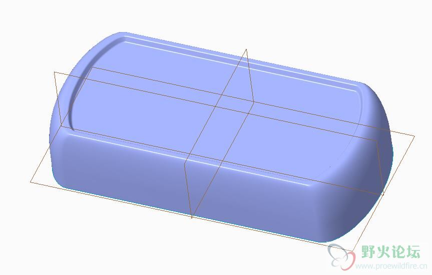

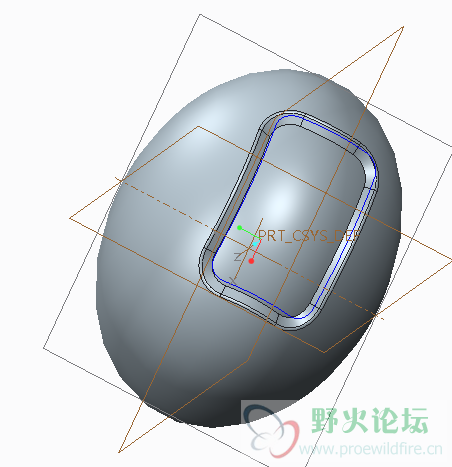

[求助] 怎么做出这要椭圆的弧形凹面,谢谢

跟老师教的不太一样,整不出来

发表于 2017-10-31 10:34 | 显示全部楼层
偏移倒圆角
 楼主| 发表于 2017-10-31 10:37 | 显示全部楼层
偏移倒圆角会变成整周都是一样的宽度,这个是左右比较多,上下比较少,而且还会影响抽壳。

发表于 2017-10-31 11:03 | 显示全部楼层
学习一

发表于 2017-10-31 11:15 | 显示全部楼层
这个呢

 楼主| 发表于 2017-10-31 11:37 | 显示全部楼层
侧面不是那么的平滑

发表于 2017-10-31 12:52 | 显示全部楼层
是不是这样的

发表于 2017-10-31 15:04 | 显示全部楼层
草绘做线咯

发表于 2017-10-31 15:26 | 显示全部楼层
这样吗
