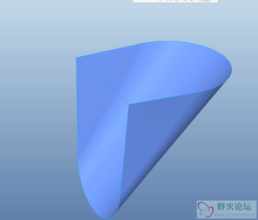

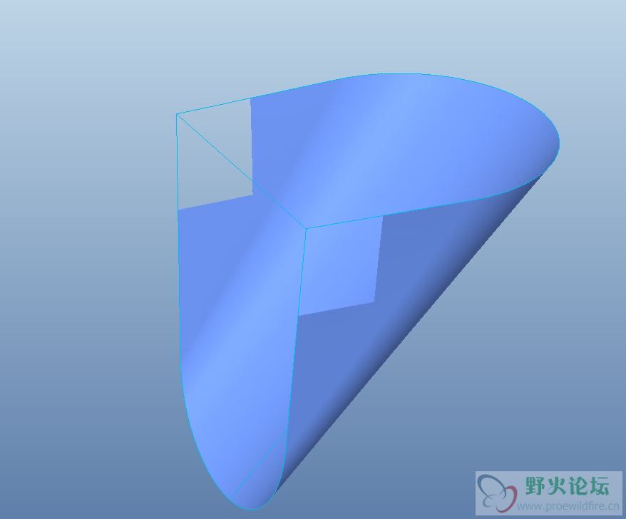

求帮助,如附件用混合扫描成图片样式后,拐点扭曲了。什么原因,该怎样处理?
或者有其它方法成型?我用的是钣金,要求板厚2mm。
料斗.zip
171.23 KB, 下载次数: 11

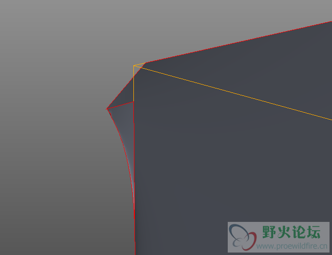

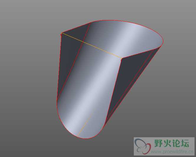

发表于 2017-10-31 09:04 | 显示全部楼层
利用拉伸将两边有问题的边角切掉
利用混合曲面将两边补上然后合并曲面
然后你想加厚到20mm都行
Desktop.rar
300.97 KB, 下载次数: 3
69
 楼主| 发表于 2017-10-31 11:04 | 显示全部楼层
非常感谢,能解决问题。
但我的问题是出在哪呢? 这种设计不能一次成型吗?
料斗.zip
341.63 KB, 下载次数: 2
69
 楼主| 发表于 2017-10-31 13:46 | 显示全部楼层
还不能展平,郁闷了
