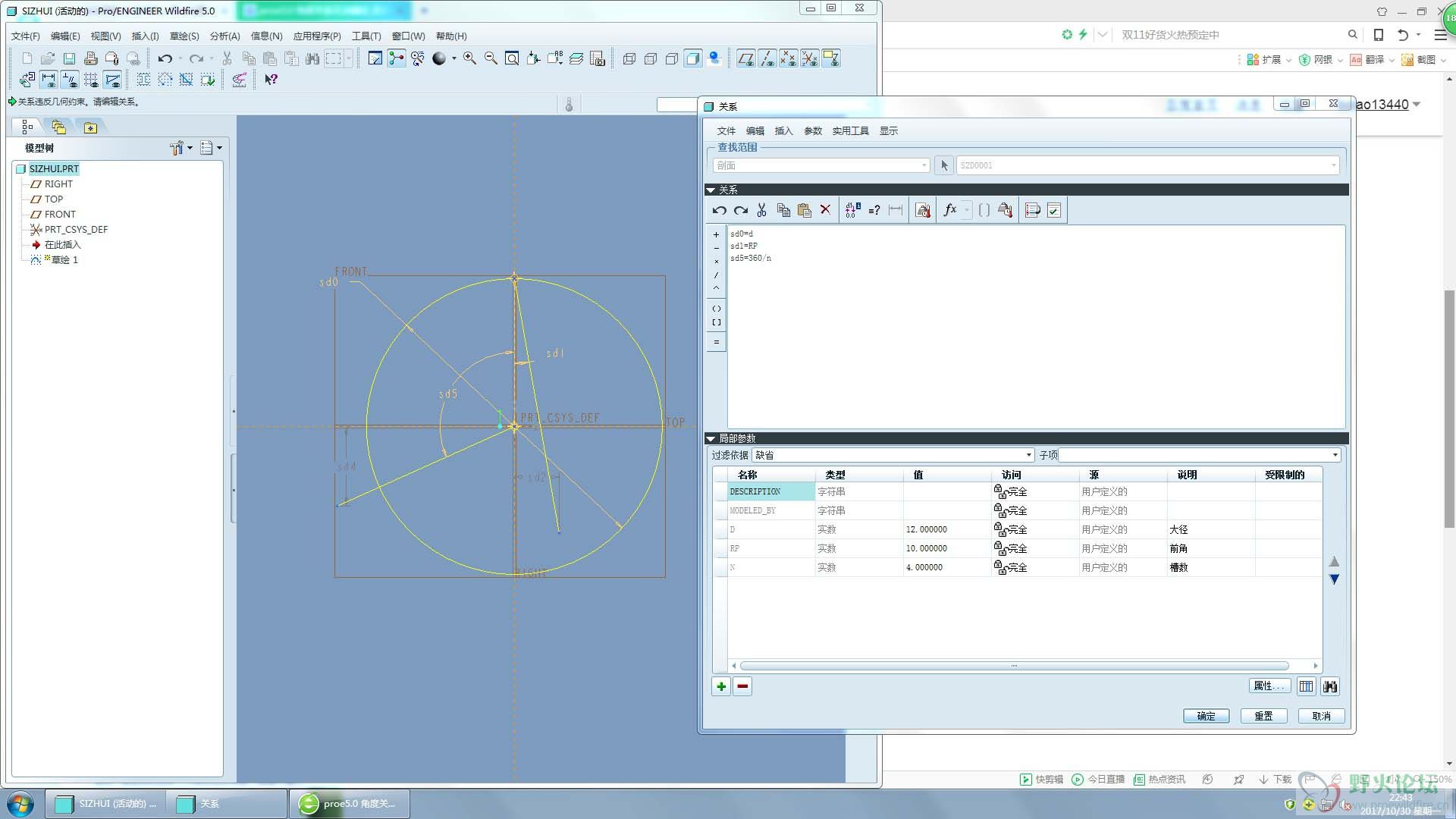

利用关系建立角度尺寸sd5=360/n后无法确定,请大神帮看看

是不是还有其他弱尺寸,
这些弱尺寸会不会影响,
更改那些弱尺寸后,
再试一下看盾。

sd4和sd5冲突,把直线的sd4尺寸改成线长就好了

十分感谢,确实是这样的,如果那个sd4的弱尺寸要达到规定的尺寸的话,当n=4时,即时无穷远处也达不到。
没想到弱尺寸的影响这么大

十分感谢,确实是弱尺寸有影响
