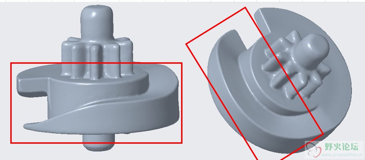

各位前辈,小弟是个新手,请问下下面图中红色框中的这个怎么画啊,谢谢各位!

发表于 2017-10-31 08:57 | 显示全部楼层
应该扫描切除就可以搞定吧

发表于 2017-10-31 13:36 | 显示全部楼层
同意楼上用扫描,先画出扫描线,再给个扫描截面,切除

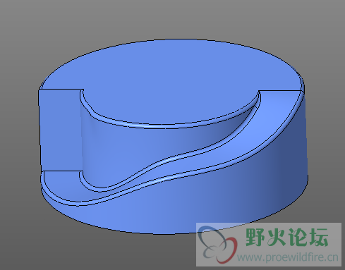

 楼主| 发表于 2017-11-1 08:28 | 显示全部楼层
我画了下 感觉还是不像,前辈能否再指点一二  谢谢!

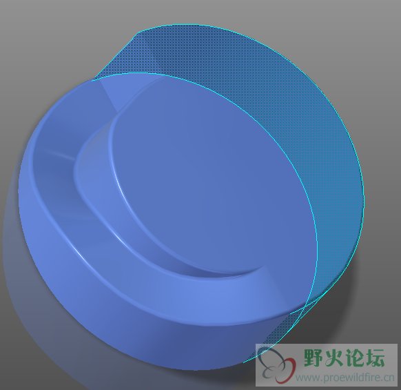

发表于 2017-11-1 11:38 | 显示全部楼层
只切了一半,另半边看不出来你要怎么切。简化了
prt0017.prt.zip
