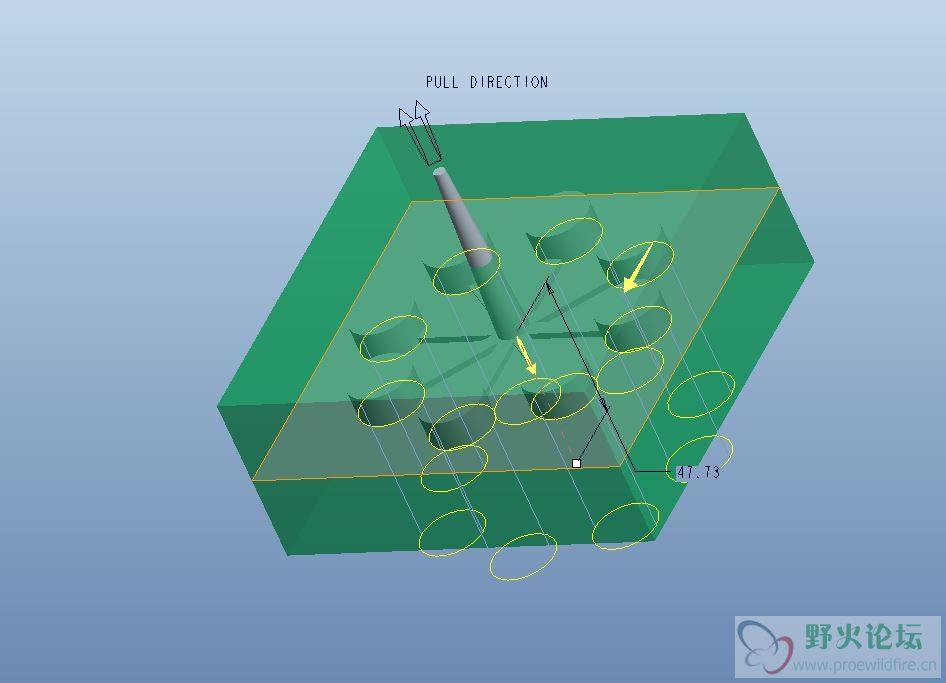

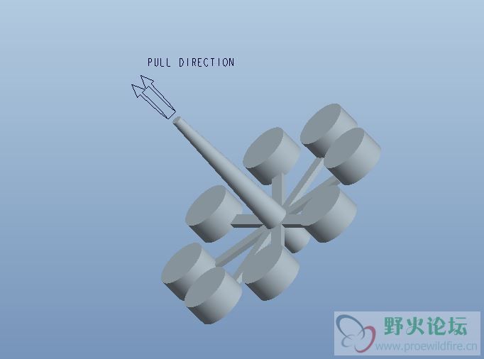

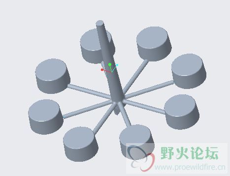

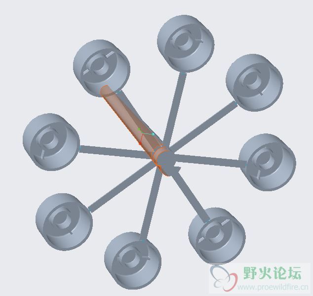

发表于 2017-10-30 12:54 | 显示全部楼层
自动分模模块或是自己构分型面实体化切除

发表于 2017-10-30 13:30 | 显示全部楼层
跟正常的一样做就行了

 楼主| 发表于 2017-10-30 15:49 | 显示全部楼层
Tony19760627 发表于 2017-10-30 13:30
跟正常的一样做就行了
文件元件缺失,请问可以简单讲下操作步骤么?

发表于 2017-10-30 16:43 | 显示全部楼层

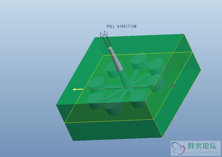

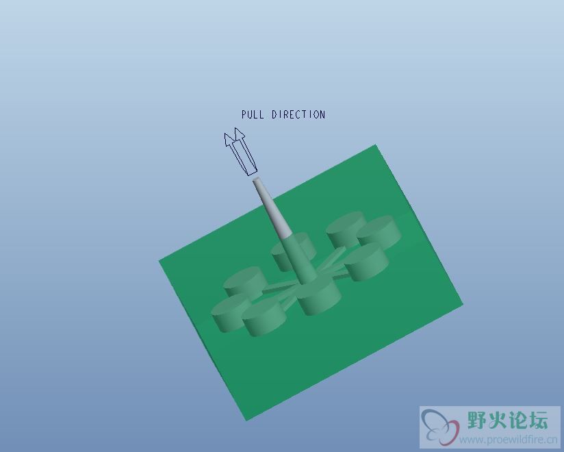

1.直接将塑胶模型装配进去(注意缩水问题,一般带浇注系统的是缩过水的)。
2.拉伸工件(也就是公母模仁)。

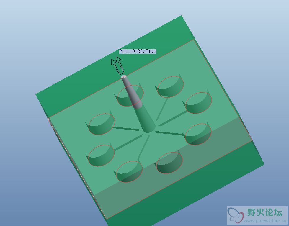

3.利用拉伸制作分型面,记得将塑胶中间的部分剪掉。
4.利用分型面分割模仁。
5.萃取模芯。
基本就跟一般分模步骤是一样的
解压后有三个文件,交不缺失文件哪!

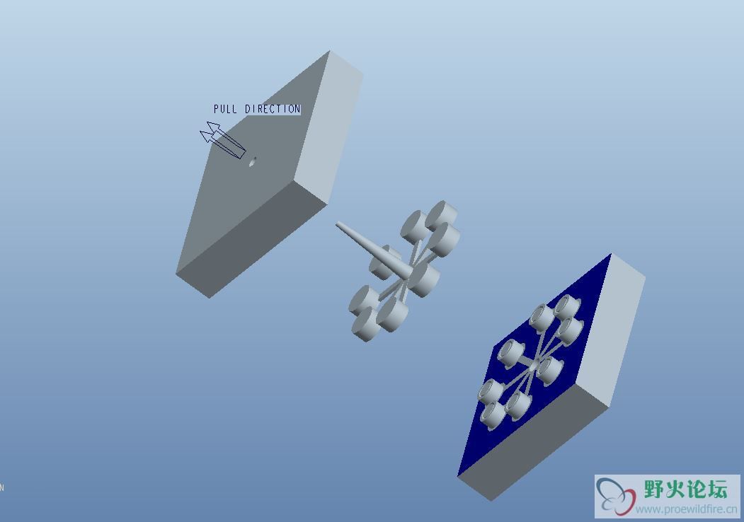

 楼主| 发表于 2017-10-30 20:57 | 显示全部楼层
