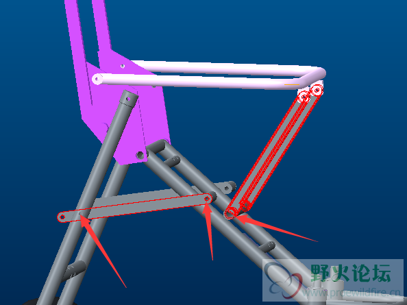

折叠前和折叠后的连接点怎么找出来。。求大神指点。。。。。急

折叠前就要做好连接点吧?怎么能折叠后再连接呢?还有这样操作?

应该是装配时用销连接设置好

设置销钉连接

问题是折叠前你设置好点是折叠不到那状态的,我是找不到那个合适的点

我知道要用销链接,问题是怎么找那几个关键点

关键的那几个连接点找不准是折不起来的

你的思路不对。按照creo的行为设计思路,应该是先假设定一个点,运动仿真分析后自动计算出的值,是否与要求相符。如果不相符,可通过creo的行为优化来解决。

谢谢,已经弄好了。。先定一个点是不好弄的,我是用折叠和展开的最终状态来模拟两个点,再优化的,就是太麻烦
