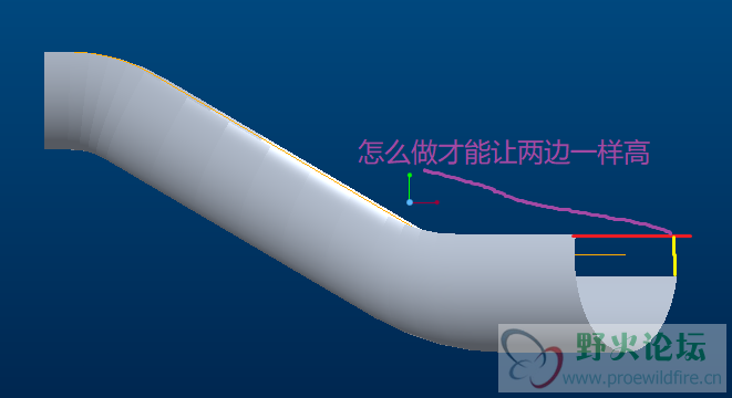

朋友们,我做了一个扫描,开始的时候两边是一样高的,但是结束时不一样高。
也就是在扫描的时候是扭转的,怎么做才能做平呢,谢谢了。

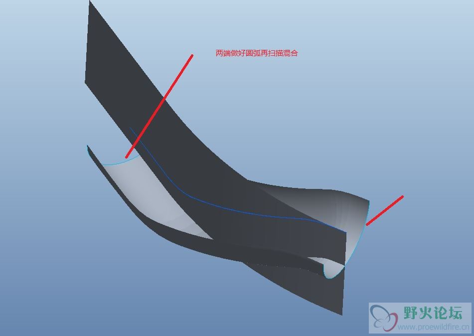

发表于 2017-10-28 15:18 | 显示全部楼层
用扫描混合吧

 楼主| 发表于 2017-10-28 15:20 | 显示全部楼层
用扫描混合要变型。

发表于 2017-10-28 16:10 | 显示全部楼层
starntj 发表于 2017-10-28 15:20
用扫描混合要变型。

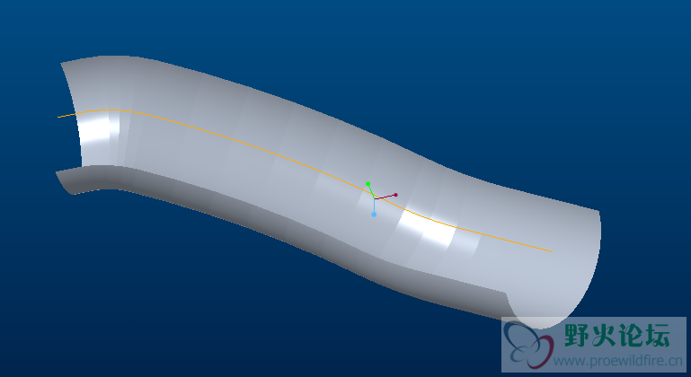

 楼主| 发表于 2017-10-28 16:28 | 显示全部楼层
你的方法有用,谢谢了。。。
