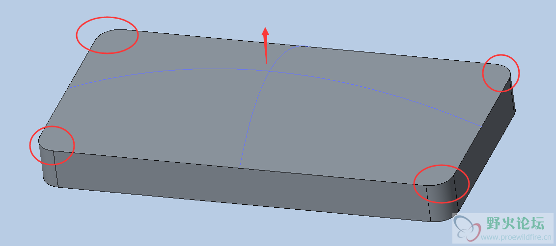

见图,长方体中间凸起,四周和凸起面接合!问:如何平滑画出顶部凸起曲面?

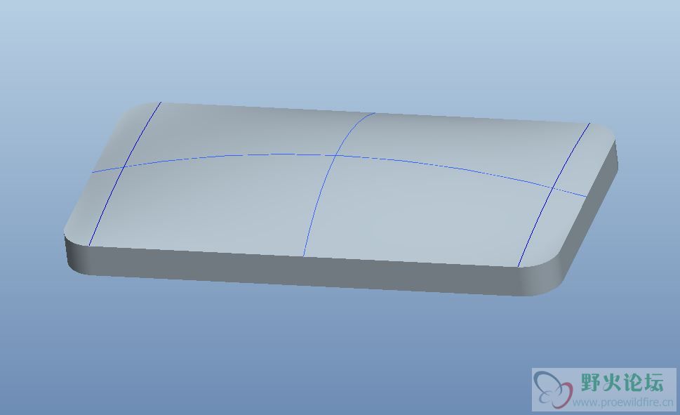

这样行不行?

四个角很难做到很曲面平滑喔

发表于 2017-10-28 13:14 | 显示全部楼层
这还行不行?

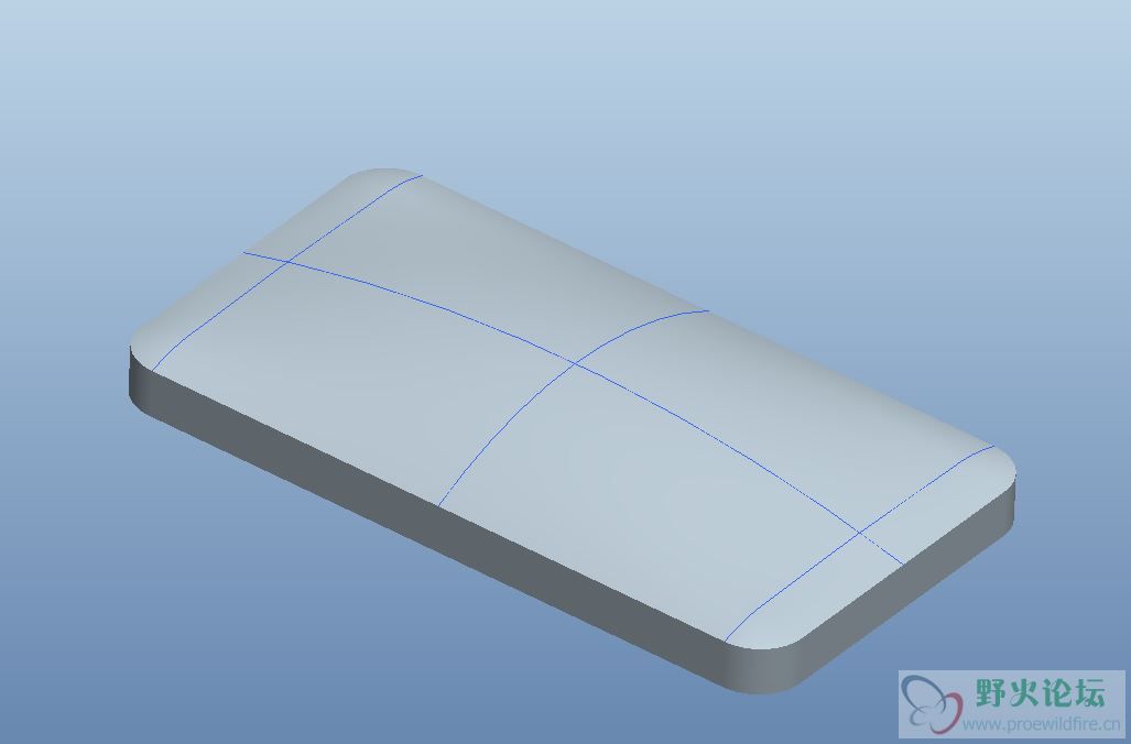

发表于 2017-10-28 17:11 | 显示全部楼层
9527

发表于 2017-11-1 09:45 | 显示全部楼层
曲率跳动了,有三边面

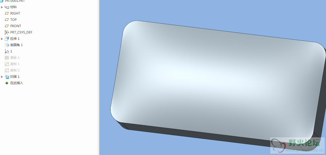

发表于 2017-11-1 10:16 | 显示全部楼层
看看这个

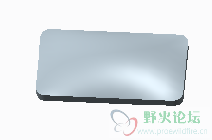

发表于 2017-11-1 10:59 | 显示全部楼层
第二种方法,半径圆顶
